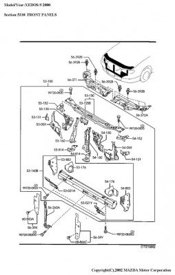

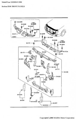

 Заголовок сообщения: Re: ФОНАРИ ОТ MILLENIA 2001 ГОД.ПОДХОДЯТ ЛИ НА КСЕДОС 9.КУПЛЮ | мазда (mazda) форум
30 июн 2011 08:08
Вам бы всё резать да варить.
X9 93.jpg [ 101.16 | Просмотров: 5085 ]
X9 front.jpg [ 111.16 | Просмотров: 5085 ]

alfal писал(а):
Ни болгарка ни сварочный аппарат не понадобятся, передняя панель прикручена болтами
Нравится мне ваш оптимизм, напоминает мой собственный, двухлетней давности. :)
Детали помеченные красным меняются полностью, иначе не встанут телевизор, фары и не к чему будет прикрутить крыло.
Детали помеченные рыжим доработать напильником - немного срезать наружный угол, иначе в него упираются фары.
Можно, конечно, переварить эти элементы с рестайла, но это силовая часть кузова, а резать там всего-то по паре квадратных сантиметров.
