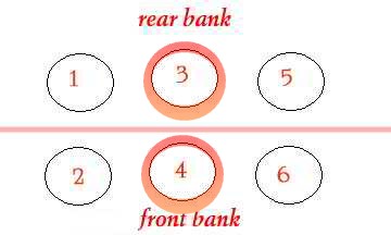

Не заводиться, решил поменять свечи, и обнаружил в3-ей и 4-ой(отмечено на рисунке) масло. И свечи и надсвечники залиты почти под завязку, а самое интересное что в остольных из 6-ти сухо и всё в норме :shock: !
В чем проблема подскажите! Что нужно делать? Что и где менять?

менять прокладки клапанных крышек,уплотнительным кольцам вокруг свечей наверно гайки,или съехали при установке.

замерь компрессию,чтобы исключить западание мсколец
 Заголовок сообщения: Re: Нужна помощь по 2,3 MCE | мазда (mazda) форум
15 ноя 2011 12:37
не вижу логики между МСК и маслом в колодцах....

так что? Однозначно прокладки клапанных крышек ? Сколько по времени и деньгам данная процедура займет?
И легко ли достать оригинальные прокладки, а то тут на форуме читал большинство пишет что только оригинал и точка?
