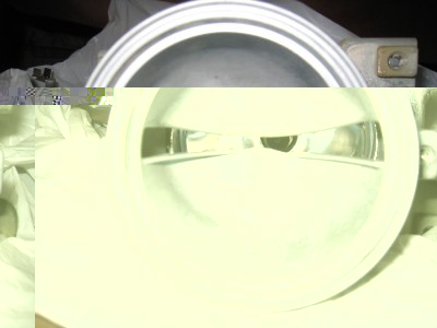

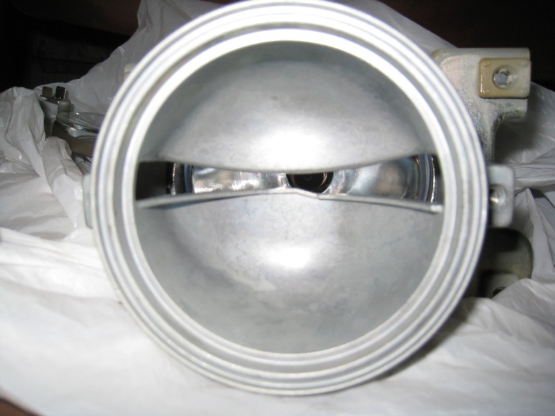

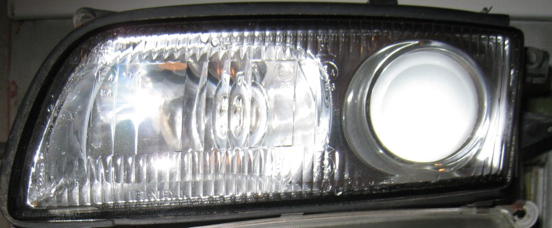

Наметили небольшой колхозинг с фарами Х9, вскрыли модули - и были сильно озадачены конструкцией, правая фара на леворульной машине имеет две шторки, может кто в курсе для чего это сделано?
Я ещё понимаю на левой - чтоб встречку не слепить, но на правой..
Для чего-же верхняя шторка?

а это не с американки линза, точно? у них заморочки такие были...

Вроде европейские фары, причём у нас два комплекта и оба такие.

даж не знаю что тебе на это сказать ))) Видится два пути - первый поменять линзоблоки на человеческие ;) Второй - поглядеть что из себя представляет световой пучок, а после этого ампутировать лишнюю шторку и сравнить результат.
Ваще бред это - делать такой узкий луч. У американцев тема была в какой-то период, но и они вроде от этого маразма отказались в итоге...

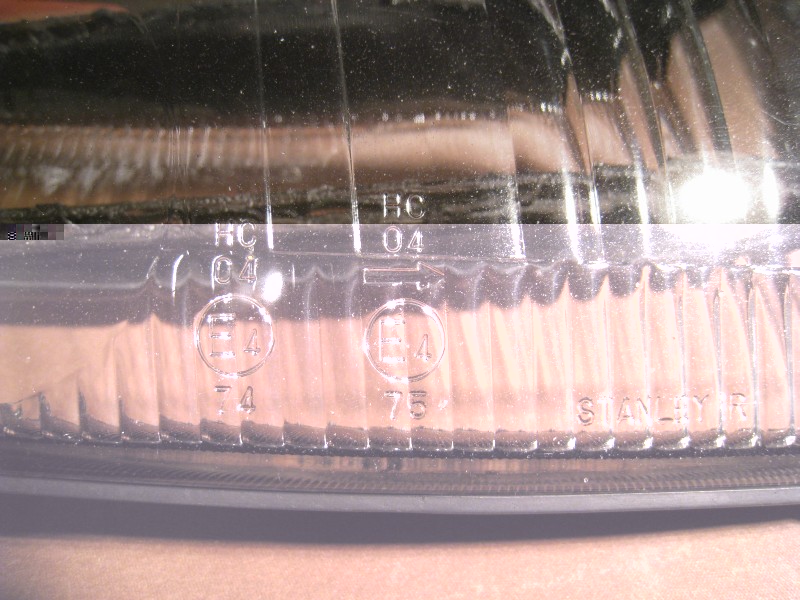

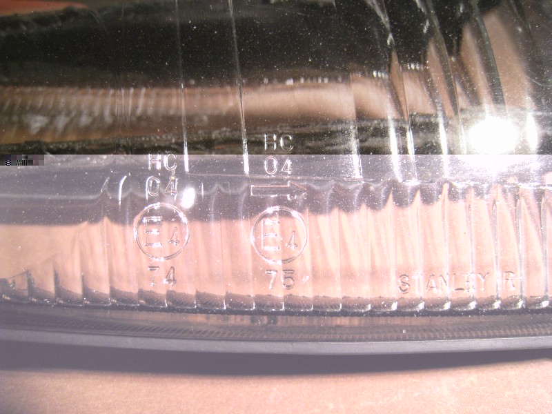

А есть фотки самих фар и желательно маркировки на них?

У меня в обоих фарах также, да луч узкий, даже очень. Я когда разбирал фары то кривую шторку сделал ровной, обычным напильником и верхнюю чючють поровнял. Собрал воткнул ксенон и радуюсь, ровная граница светового луча, есть небольшое рассеивание но оно идёт от отражателя который стоит за стеклом фары. Заодно шлифанул и полирнул стёкла фар. Есть один минус - так как шторки укоротились пришлось ниже опускать линзу рагулировочным винтом соответственно и дальний стал светь не в даль а намного ближе.

Ну как-бы да, но дело не в этом, а в загадочной логике :)
152RUS
А откуда на дальнем шторки? :) Наверно мы о разных фарах.
Склюняюсь к этому варианту.
У американцев тема была в какой-то период, но и они вроде от этого маразма отказались в итоге....
Вот смысл-то какой обочину прикрывать.

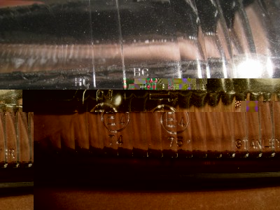

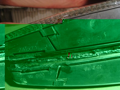

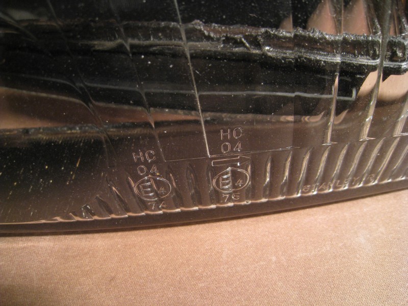

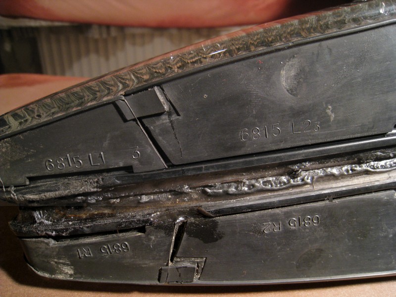

Ну фары-то уже по частям, но со стёкол снял
IMG_6269.jpg [ 134.47 | Просмотров: 3813 ]
IMG_6267.jpg [ 132.44 | Просмотров: 3813 ]
IMG_6266.jpg [ 136.33 | Просмотров: 3813 ]

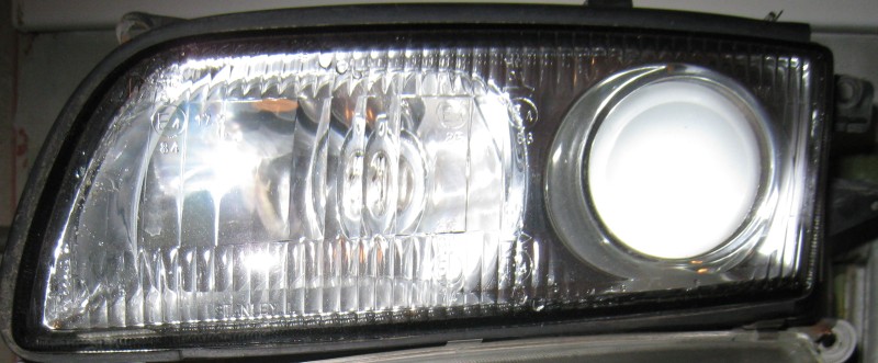

Таки нашёл фото самой фары
IMG_6227.jpg [ 83.8 | Просмотров: 3811 ]

мож в Нидерландах свои какие заморочки со светом? хз )))
тыб действительно сравнил бы на стене что они дают, а там уже и видно было бы

Да на дальнем нет никаких шторок, просто я когда сравнял кривую шторку граница ближнего света стала выше, регулировочных винта всего два вверх-вниз и влево-вправо, при регулировке линза ближнего и отражатель дальнего вместе опускаются или поднимаются ну и также влево-вправо.
