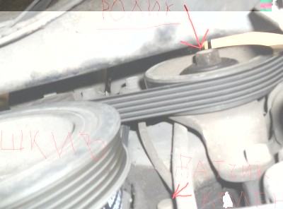

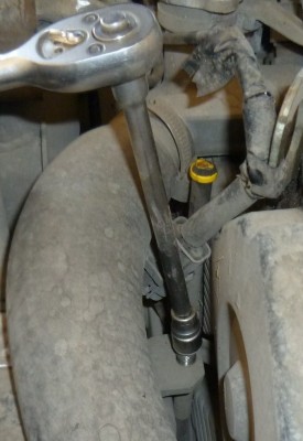

допустил оплошность сломал крепление ролика замучился снимать . все кто надумал менять ремни гур и или гены своими силами прежде чем ослаблять или натягивать ремень(ослабить надо гайку самого ролика) :puppy:
Комментарий к файлу: ключ на 10
P1040142.JPG [ 143.53 | Просмотров: 3644 ]
Комментарий к файлу: ролик натяжения гены kL 94год
P1040140.JPG [ 173.03 | Просмотров: 3644 ]

Разборка тебе в помощь

Cпасибо братан за инфу! Сегодня пол дня пытался ослабить этот ролик чтоб ремень снят . болт натяжителя стоит мёртво пол оборота туда и сюда тоже была мысля сломать его или снять от психа . но у меня хотя бы сам натяжитель с роликом в запасе есть
 Заголовок сообщения: Re: сломал ролик | мазда (mazda) форум
27 июн 2012 09:09
Сообщений: 573
Откуда: Таллинн, Эст.
я тоже его сломал, но не поменял, просто на месте излома трубку вставил и все. уже как 2 год катаюсь
