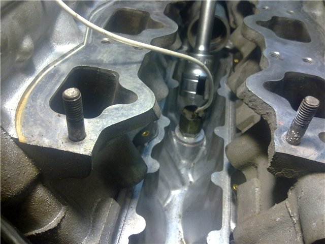

Менял ГРМ, прокладки КК, снимал "паука". Теперь не могу понять что за датчик расположен в центру блока целиндров, имеет один контакт. Вишку под него не могу найти в проводке. Помогите пожалйста. Двигатель KL 2.5. Фото ниже.

датчик детонации.

Не могу найти в проводке куда он подключается. Нет фишки с одним контактом. Какой жгут смотреть?

скачай с полезных ссылок wiring diagram и посмотри,где его коннектор.Может быть,у кого элька подскажут.(у меня джэй)

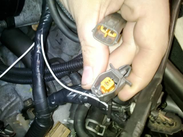

С этого жгута есть фишка, но она с двумя контактами. А на датчике один контакт. Формы у них даже разные.

датчики были одно и двух=проводные, делай выводы если, конечно, это та фишка (хотя очень и очень похожа)...

Предполагаю, что нужно менять датчик на двухпроводный. Данный датчик прозвонил он рабочий. Так понимаю что зацепить его не получиться?

второй провод - это экран-земля....
