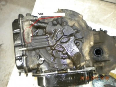

А как определить.Бумажным наклейкам везде досвидания.

Вот тут номерок
Комментарий к файлу: Вот тут номерок

Посмотрю отпишусь.
