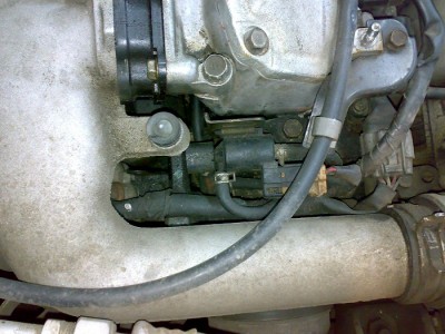

соленоид регулятора давления топлива - это какой из них?
 Заголовок сообщения: Re: Mazda Xedos 9 Miller | мазда (mazda) форум
25 янв 2013 00:07
Сообщений: 2006
Откуда: МОСКВА
Баллы репутации: 37
находится над шкивом компрессора и позади переднего интеркуллера,под пластиковой крышкой с надписью миллер сайкл энджин.по поводу поисковика-погуглить трудно что ли?

Автомобиль: Mazda Xedos 9 2.3 Miller
это он?
700.jpg [ 173.33 | Просмотров: 7563 ]
25 янв 2013 08:17
Сообщений: 2006
Откуда: МОСКВА
Баллы репутации: 37
он самый

у меня на двигатели его вообще нет, и даже разъема для подключения. на старом был.

так даже разъема нет чтобы его подключить.
25 янв 2013 20:27
Сообщений: 2006
Откуда: МОСКВА
Баллы репутации: 37
за задним интеркулллером есть коннектор ,жила которого идет на дальние свечи,датчики температуры и разную лабуду.он соединется к коннектору,жила которого дальше уходит в салон.Вот на этом коннекторе найди зеленый-черный и красный-черный провода и проведи проводку до того места,где должен стоять соленоид .2й вариант поментяь всю жилу-перекинуть со старого движка.ps со 2-ыь вариантом одна сложность есть- на этой жиле висит датчик давления ГУР-а,а он в такой муркиной жопе,что лучше его провод обрезать и подпаять к старой жиле.

проводку поменял и соленойд установил машина заработала.что делать с ошибкой? сам клапон не работает или все же цепь к нему неисправна?
