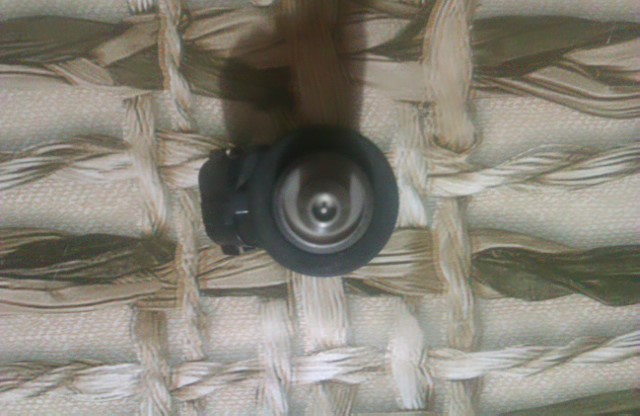

блин парни ща выложу фотку форса без колпачка а Вы объясните мне пожалуйста что в ней такого особенного ? :)
http://xedos6.ru/
 Заголовок сообщения: Re: Нужны знатоки двигателя KL | мазда (mazda) форум
13 сен 2012 20:57
Вот выложи!
13 сен 2012 21:39
Зарегистрирован: 12 сен 2011 13:44
Сообщений: 116
Автомобиль: xedos 6
в чем особенность ?

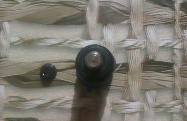

вот с моцыка 600 кубового япошки :D и еще такой вопрос-по поводу струй :D Вы хотите сказать что струя лучше перемешиваеться с воздухом чем распыленный конус?

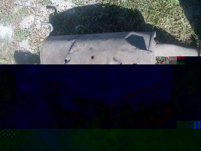

вот так бывает стреляет
DSC00398.jpg [ 132.32 | Просмотров: 8115 ]
13 сен 2012 23:48
grisha писал(а):
в чем особенность ?
Это не наш вариант. Придётся мне фоткать, типа рыться на складе :twisted:
Это топливо рвануло, короче перелив имеем

Юрий на первой фотке форсунка с кф :) рядом колпачек который разбивает конус распыла на две части . просто я его снял :D
http://xedos6.ru/
14 сен 2012 00:38
За что же ты его так %) .
Ты под давлением дай открытие форсунки и вот тогда станет интересно. Я их не курочил до такой степени, там не менее стреляют они знатно :crazy:
Впрочем какая разница?! Нельзя их мыть и всё тут :good:
