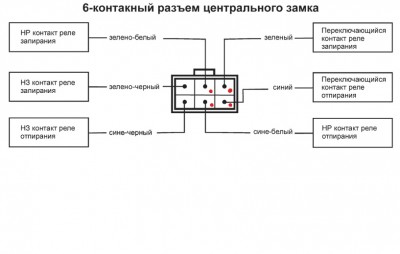

Стоит старлайн а8+блок обхода шерхан. Разобрал водительскую дверь, видимо блок цз интегрирован с самим замком, с него идет 5 контактный разъем. Нашел схему, подскажите что и между чем померить в разъеме блока сигнализации, чтобы узнать где выключили электричество). Подключенные контакты отмечены красным.

BestfrienD посмотри жгут с той двери ,которая не открывается и жгут с вод.двери.Есть вероятность того,что один провод обломаный.

Ну тогда это проблема собственно сигнализации, проверяй или меняй блок

Проверил блок на стенде, сигнал на цз с него проходит.
