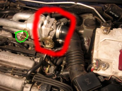

В FAQ-е описана процедура удаления воздушной пробки, но помимо описанного метода я на работающем двигателе снимал (не полностью, как-бы на излом) трубку на выходе ОЖ из дроселя, освобождая тем самым дроссель от воздуха и заполняя трубку (обратку).
Регион 08 в тот момент когда обороты зависли начинаешь отпускать левую гайку (см. фото, отметил зелёным) до момента пока обороты ХХ не опустятся до необходимых. Далее фиксируешь трос правой гайкой.

нет у мя такой гайки,стоит какая то пластмаска с большой пружиной,чо я там не крутил эфекта ноль,да и тросик у мя идет между бдз и кузовом

вместо гайки регулировки тросика у меня стоит пластиковая штучка с пружинкой,никак не пойму как работает этот механизм,что бы я там не крутил на обороты не влияет.
