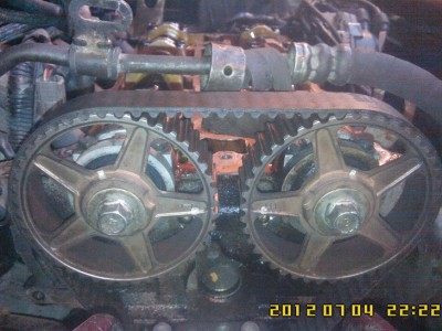

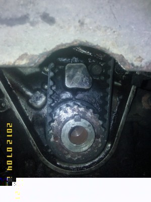

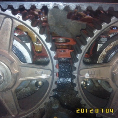

мужики помогите,уже просто нет терпения. поменял ремень грм, выставил всё строго по меткам,а именно метка I на впускном распреде смотрит строго на метку E выпускного строго по плоскости блока, колено стоит тоже на метке. при заводе работает не ровно,не так как до замены.Не могу понять что не так, ведь как по-другому то?????????????????????
В чём может быть ошибка??????????? ВЫЛОЖУ ПАРУ Фото уже установленного ремня. :shock: :evil: машина 626 ge 1.8 105 л.с
впусконой распред выставлял таким образом, чтоб при натяжении метки полностью совпадали.
Ещё вопрос про пружинку,была расстянута , в итоге сломалась,поставил ролик без неё. ролик должен натягивать ремень в нижней части ремня или перевернуть его и натягивать ремень в верхней. ??????????
