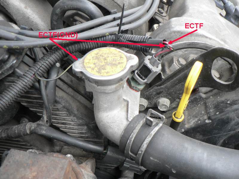

итак, для того чтобы просверлить дырку под доп. датчик температуры для вентилятора (ECTF) надо было сверлить дырку в соске который выходит из блока... там и площадка есть для этого... вот конечный результат(вкрученный датчик. в качестве прокладки использована была медная шайба и немного герметика на резьбу):
ECTF2.JPG [ 99.49 | Просмотров: 8288 ]

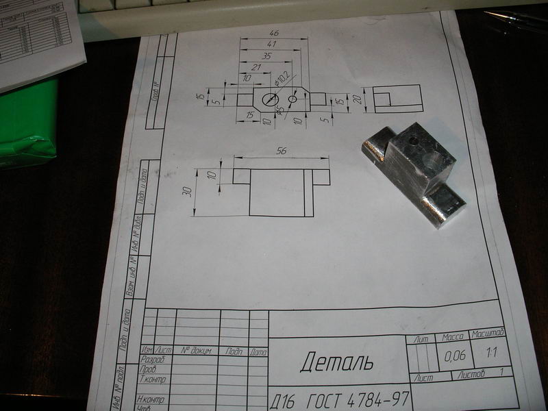

основная проблема была - просверлить дырку под 90 градусов к плоскости... иначе хрен герметично прикрутишь....
потренировавшись на кошках, я понял что с ручной дрелью хрен просверлишь ровно... после мозгового штурма было принято решение соорудить некий "кондуктор" который направлял бы сверло под углом 90 град. был создан чертеж детали и сама деталь(несколько упрощена по сравнению с изначальным чертежом). Деталь была выточена из алюминиевой болванки:
IMGP3144.jpg [ 65.79 | Просмотров: 10413 ]
Последний раз редактировалось berserk 03 июн 2008 10:56, всего редактировалось 1 раз.
09 ноя 2007 00:11
Сообщений: 3570
большая дырка под сверло 10,2 мм маленькая 5 мм. Деталь устанавливалась на плоскость и притягивалась проволокой... Сначала керном намечали, потом ставили деталь так чтоб сверлить сверлом на 5мм, потом переворачивали деталь на 180 градусов(центр дырок семетричен) и сверлили уже основную дырку... использовалось 2 мечика - 10.5 мм для первого и второго прохода... в сосок я напихивал мокрую тряпку под дырку, для того чтоб большую часть стружки все таки удалить из системы... да к стати сверлили обычным акумуляторным шуроповертом на улице с риском дальнейшей эвакуации машины на эвакуаторе
но в итоге все работает и ничего не течет!!! ;)

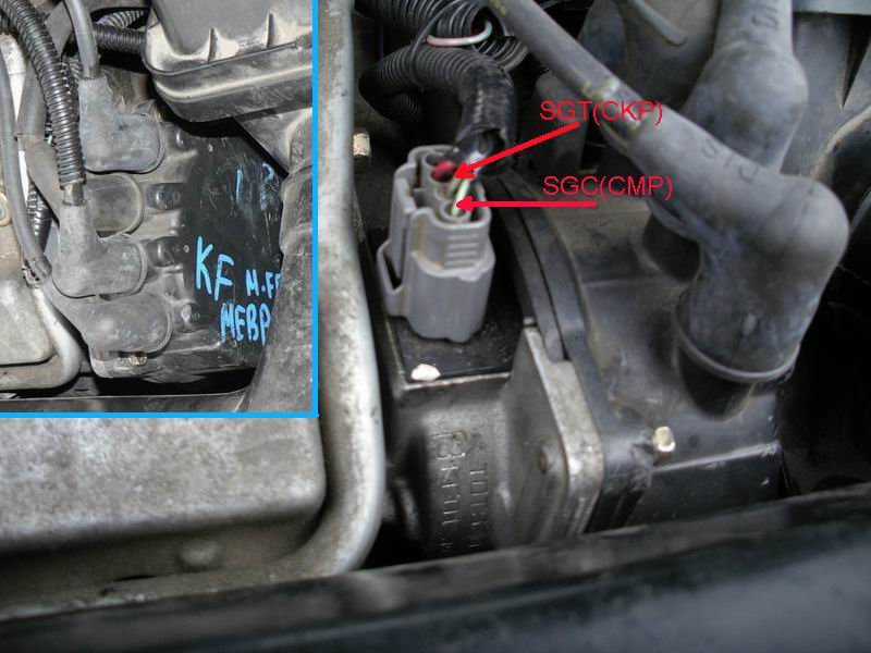

далее был заменен штатный трамблер на трамблер с выносной катушкой и нужным датчиком коленвала(сигнал SGT):
Distributor.jpg [ 126.06 | Просмотров: 8279 ]

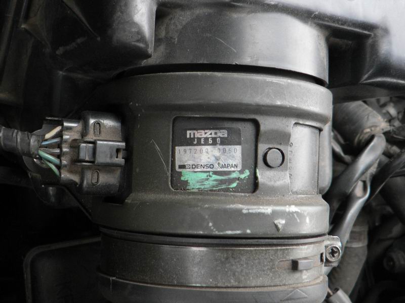

соответсвенно ДМРВ Denso JE50 тоже был установлен:
JE50.JPG [ 71.02 | Просмотров: 10410 ]

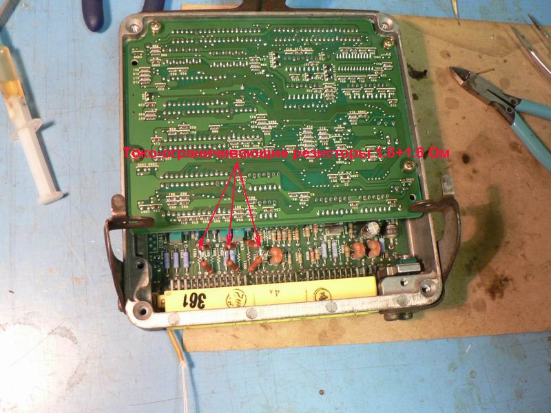

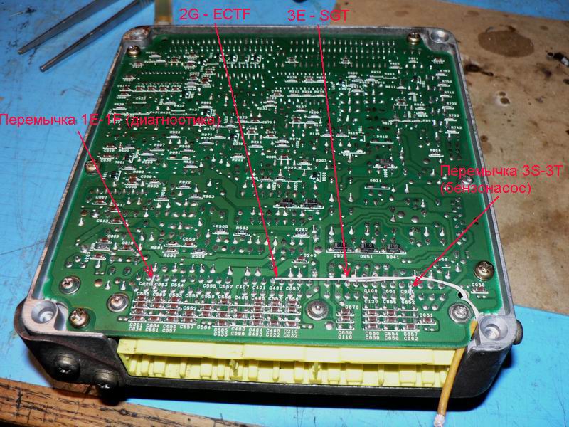

теперь о мозгах... внешние отличаи штатных мозгов от KL31 заключались в отсутсвии токоограничивающих сопротивлений на некоторых выходах для управления вентиляторами для кондея и прочего... у японских стояли просто перемычки... я на всякий случай решил сделать все как на штатных и впаял токоограничивающие резисторы 2 последовательно по 1.6 Ом :
ECU_front.JPG [ 106.67 | Просмотров: 8286 ]

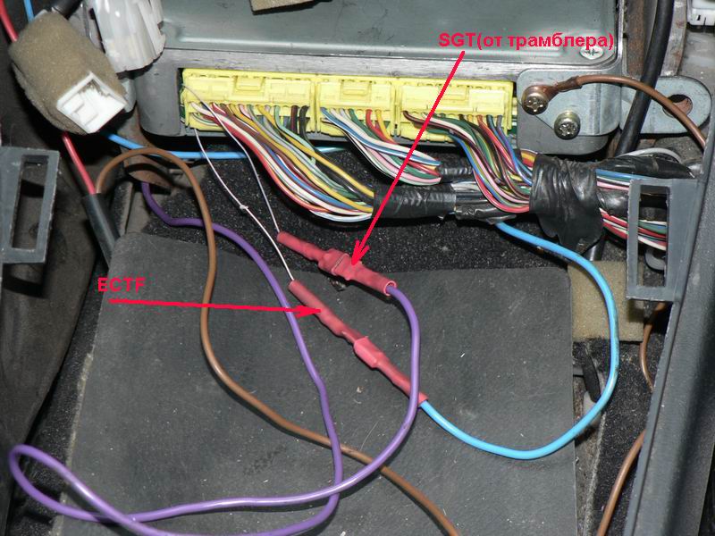

Для того чтобы можно было воткнуть штатные мозги без каких либо переделок обратно в любой момент, я решил не менять проводку(фишки разборные и можно легко тосовать контакты) а немного доработать японские мозги для своей проводки... для этого было сделано 2 перемычки 1E-1F (диагностика) и 3S-3T (бензонасос)...
распиновка мозгов долго анализировалась по инфе с зарубежных сайтов и по мануалам(удалось нарыть полноценный мануал для MX3 только 93г из штатов). Вообще если кому интересна распиновка то могу нарисовать и выложить схемы на 626 и примерную на KL31
Далее были выведены 2 провода наружу с клемами(папа, мама, чтоб не запутаться)(3E - SGT и 2G - ECTF):
Ecu_rear2.JPG [ 138.42 | Просмотров: 8240 ]

ну и так все выглядет в салоне:
ECU_inter.jpg [ 111.37 | Просмотров: 8298 ]
