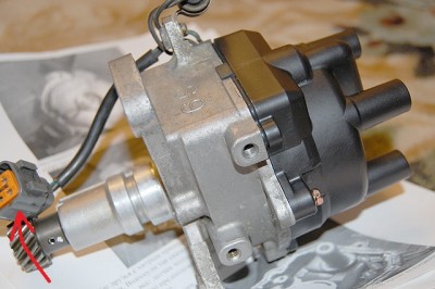

Выручайте не много я не допонял про шестерню и её 180 градусов. Сальник поменял не течёт но теперь не могу зажигание выставить нормальное. Понял что дело в шестерни. Но как её теперь правильно поставить не знаю или только методом тыка ????
И отдельно для меня ( я в танке ) Шестерню разворачивать как на 1-ом рисунке или как на 2-ом????
сними шестерню поверни по кругу и поставь. варианта только два

ребят, помогите разобраться с зажиганием! после замены сальника в трамблёре появился стук в движке, двигал трамблёр - бесполезно, стучит на всём диапазоне. снял заново, разобрал, почесал затылок, собрал обратно и вообще не заводится теперь. кто может объяснить поточнее, где должен находится бегунок, как должна стоять шестерня, я имею ввиду метки, на ней есть маленькая впуклость, я так понимаю это метка, куда она должна смотреть по отношению к корпусу трамблёра? я так понимаю мне надо заново все метки выставлять. вообщем поконкретнее кто сможет объяснить как выставить зажигание? очень прошу помощи, хочется самому разобраться. и почему стучал двигатель, может кто что подскажет ? трамблёр s9
