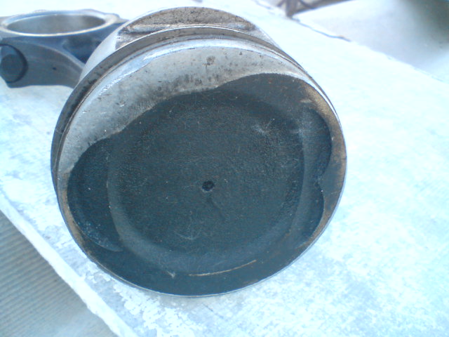

Anvar писал(а):
Нестыковка, сбоку 1в1, но под 2кл..
Можешь сфоткать поршень со всех сторон?

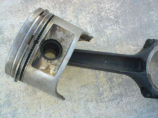

Сильно не пугайтесь, поршень не мыт.
До капиталки доливал более литра на 1000км, масло.
DSC00119.JPG [ 63.35 | Просмотров: 4606 ]
Комментарий к файлу: Втарец
DSC00119.JPG [ 63.35 | Просмотров: 4607 ]
Комментарий к файлу: Сбоку
DSC00117.JPG [ 55.37 | Просмотров: 4607 ]
 Заголовок сообщения: Re: Капиталка FE2.0 12v карб. | мазда (mazda) форум
28 июн 2010 18:34
Сообщений: 200
Откуда: Челябинск
У тебя восьми клапанный двигатель? Поршень похоже что от восьмиклапанного...
..а если не секрет - сколько на разборке отдал за пошень с шатуном?

Да 8-и клапанный.
За шатун, а он был с поршнем отдал 4000тг., это примерно 800 российских рублей..
Я ещё хотел поездить, поискать на других разборах, но брат сказал это итак цена дешёвая, ну взял сразу.

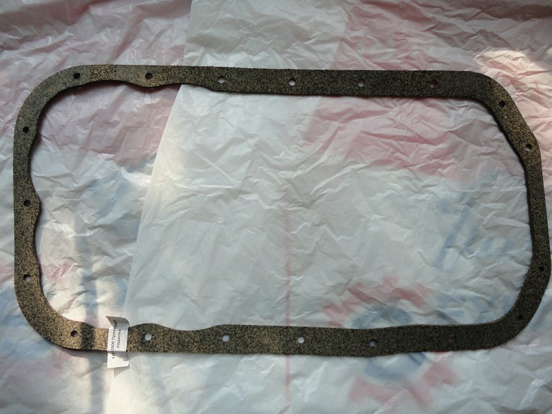

Пришли еще запчасти:

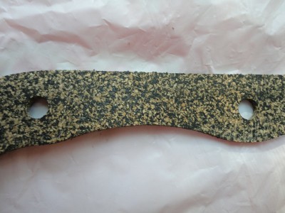

Прокладка масляного картера:
1.JPG [ 100.39 | Просмотров: 4588 ]
2.JPG [ 97.56 | Просмотров: 4588 ]

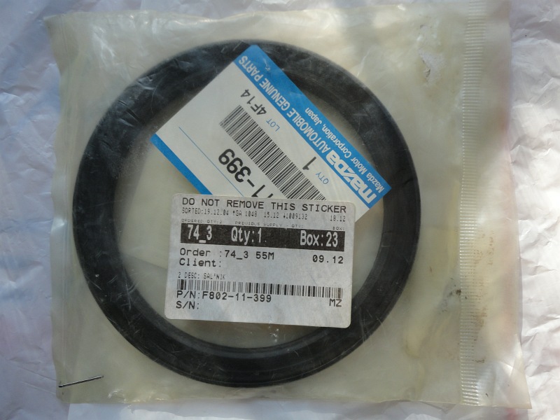

Сальник коленвала коренной:
3.JPG [ 105.71 | Просмотров: 4588 ]

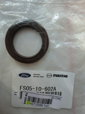

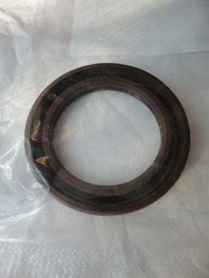

Передний сальник распредвала и коленвала:
4.JPG [ 183.26 | Просмотров: 4588 ]
5.JPG [ 162.73 | Просмотров: 4588 ]

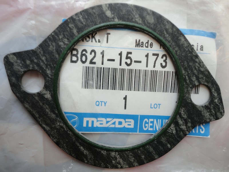

Прокладка корпуса термостата:

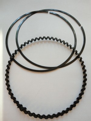

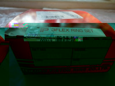

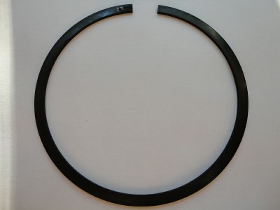

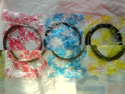

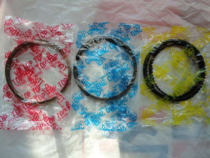

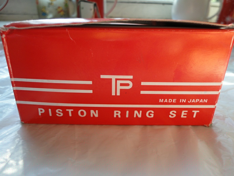

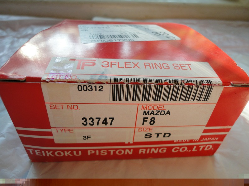

Кольца поршневые:
7.JPG [ 106.97 | Просмотров: 4588 ]
8.JPG [ 101.14 | Просмотров: 4588 ]
9.JPG [ 112.94 | Просмотров: 4588 ]

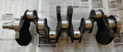

Отдал коленвал на шлифовку.
Мастер очень сильно удивился как настолько сумели износить коленвал, и поинтересовался: "без масла чтоли ездили?..".
Шатунные шейки изношены практически в первый ремонтный размер... Т.е. шлифоваться будут во второй ремонтный размер(на 0,50)
Коренные шейки скорее всего будут шлифоваться в первый ремонтный размер (одна шейка под вопросом - из-за неё может быть тоже во второй ремонтный будут все шлифоваться)
Шлифовка колена мне обошлась в 1600р.
09 июл 2010 18:50
Сообщений: 200
Откуда: Челябинск
Забрал колено со шлифовки.
Шлифанули все шейки во второй ремонтный (на 0.50)
Когда забирал все промерил - все Ок
.JPG
.JPG [ 101.29 | Просмотров: 4495 ]
