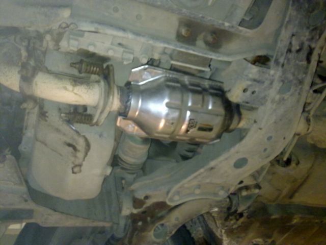

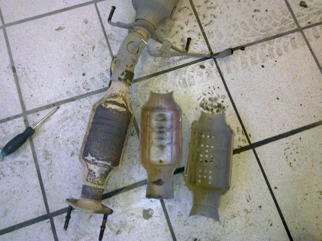

Я вварил абсолютно новый оригинальный катализатор, естественно чек погас, расход упал по компу литра на полтора(более точно после пару заправок под горловину). пропал звон на высоких оборотах. вообщем я доволен :Yahoo!:
