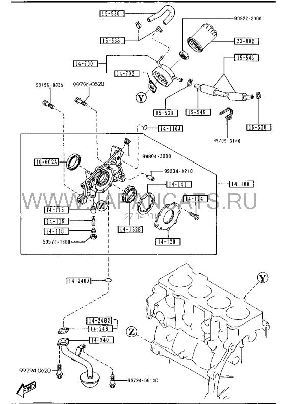

где тут он?

Обычно меняют:
Деталь 14-115 - плунжер
деталь 14-116 - пружина
