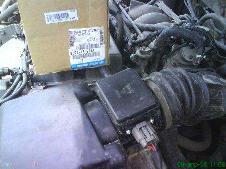

Привет,
Все я сдался, решил навсегда покончить с этим вопросом. Расход меньше 15/100 так и не падает. Заказал себе новый MAF. Теперь езжу и радуюсь. Можете начинать завидовать. :))))))).
maf1.JPG [ 28.06 | Просмотров: 11108 ]

Doker, странно, у меня расход 15 был зимой, но я такой списываю на свою манеру езды: 5-7 минут греем, 5 минут едем. Ща утром не более +10 и еду сразу все 5 минут (ну 2 мин минимум копчу под домом в ожидании жены) и расход снизился до 12-13ти (доезжаю какраз когда температура в норму приходит, т.е. езда на непрогретой). По теплу (сентябрь, от +24) расход в 9-10 влазил...
ЗЫ: 15 жрет обычно когда лямбда сдохла или форсунки засраты, но раз после замены в норму вошло - значит тошно лямбда подвирает/тормозит.
