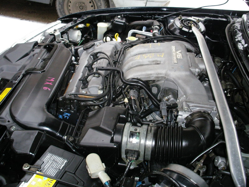

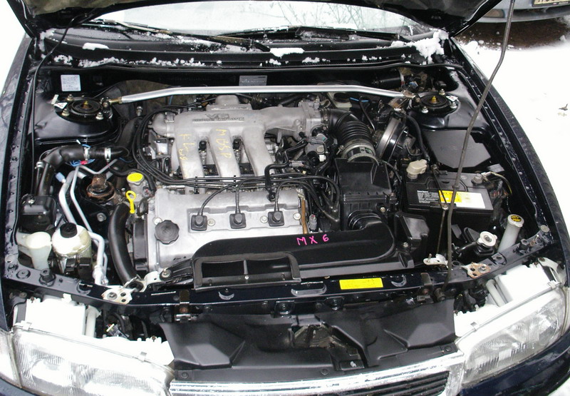

В общем за прошедшее время поменял задний выпускной коллектор и приемную трубу... теперь все стоит с праворуких от KL-ZE ;)))
К слову передний выпускной коллектор обсалютно такой же что на ZE что на DE... задний отличается отсутсвием на ZE отводной трубочки для ЕГР! (я его поменял т.к. мой был треснут к тому же)... диаметр приемной трубы у ZE шире на 4 мм! теперь при случае установлю прямоток с увелечением диаметров оставшихся частей выхлопа ;))) т.к. от ZE больше ничего найти не удалось...
Еще помыли мне все подкапотное простарнство в ручную (боялся за электрику) и теперь это все выглядит вот так вот(хвастаюсь): f)

14 мар 2008 00:03
Сообщений: 940
мля наворочено то как
14 мар 2008 02:49
Сообщений: 133
berserk, йё-мае, не надо тока прямотока! Я точно от зависти лопну :good:

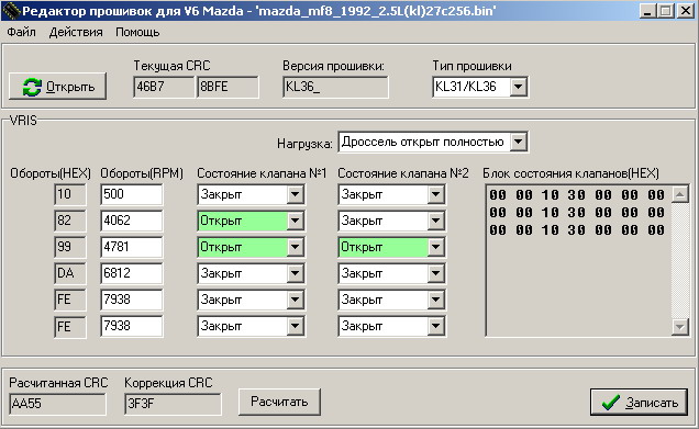

Делюсь хорошей новостью - все таки удалось удачно считать прошивку с японских мозгов на 100% , до этого пока не удавалось правильно ее считать... и я пишу прогу для внесения изменений в прошивку, пока по части алгоритма управления VRIS, т.к. есть много типов впускных коллекторов и для каждого свой алгоритм. теперь с помощью этой проги можно будет изменяя прошивку подгонять один блок управления под разные коллектора!!! в дальнейшем возможно и остальное научусь править... будем чип тюнить теперь все подряд ;)))
HONDA CR-V II 2.4 АКПП 2005
20 май 2008 19:36
Сообщений: 3570
Эксперимент был закончен полной победой науки над разумом!
краткий отчет:
Взяли японский блок управления KL31 с праворульной мазды MS8(длинный впускной коллектор - straight neck)... выпаяли ПЗУ-шку... долго маялись чтоб считать, потом все таки считали прошивку... немного поизучав содержимое прошивки и пошарив по инету буржуйскому была написана простенькая прога которая пока позволяет менять алгоритм работы системы ВРИС на V6 движках как на европейских так и на японских прошивках! скрин шот прилагается... с помощью проги можно задавать точки(обороты) открытия/закрытия заслонок ВРИС в зависимости от нагрузки, пересчитывать контрольную сумму и сохранять новую прошивку на жестком диске. В дальнейшем может и до топливных карт удастся дойти...
Далее в считанную прошивку были внесены изменения алгоритма ВРИС под кривой коллектор(curved neck), прожжена новая ПЗУ-шка и вставлена обратно в мозги ;)))
прошивка то была сделана еще в начале апреля, но только вчера дошли руки до установки...
Итак новая прошивка вопреки ожиданиям работает прекрасно, диагностика фурычит!!! двиг едет значительно лучше(по отзывам главного испытателя Nebula ;)) т.к. появились резонансы в нужных местах на впуске ;)))
Так что ждем дружных оваций f)

berserk,
Поздравляю.
акуеть! Неужели это все же случилось?! Молодец! f)
Давай теперь рой в сторону топливных карт и будет вообще всё хорошо :) А еще некоторые хотят отсечку на праворуких убирать.
Да и вторые лямбды тоже было б полезно найти...
Ну и вообще - распотроши её полностью, а там придумаем чего полезно, а чего нет ;)
Слуш, я так понимаю, что коли найден алгоритм, то в принципе совершенно пофиг год выпуска авто, прально?
Сама технология какая - ты выпаивал микруху, вместо нее ставил "кроватку" и туда уже ставил новую прошитую?
А без выпаивания, через штатные разъемы это сделать нереально, нет такого способа?
Ну и сколько стоит чип и как обзывается?
