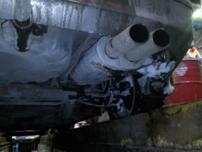

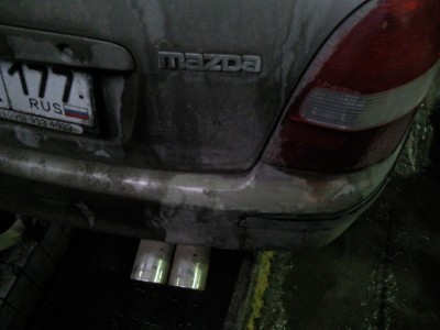

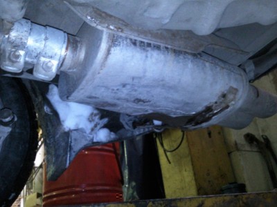

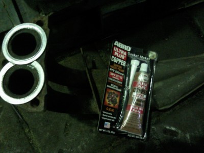

Обкатка мотора проходит. На сегодняшний день пробег составляет около 2000 км пробега. И я решил заняться выпускным трактом. Штатной мне маловато для данного мотора.
Так вот собрав все необходимое предварительно проштудировав Российский нестабильный и полон наглых продавцов пытающихся втюхать тебе фуфел за нереальные деньги, начал я варить выпускной прямоточный тракт и прикручивать выпуск на 60 и 63 трубах. Вооружившись болгаркой сварочным полуавтоматом и всем необходимым загнал машину на подъемник и началось.
К сожалению начальных фоток нет, телефон лежал на зарядке. Но постараюсь описать в подробностях. Первым делом снимаем защиту ДВС. Откручиваем крепление трубы от штанов. Далее пытаемся открутить крепление глушителя от основной трубы, но в моем случае болгарка отрезала болты. Далее все снял с подвесных подушек и положил все рядом с машиной.
Далее от основной трубы отрезаем данный девайс, что бы сохранить штатный крепеж к штанам которые идут под поддоном ДВС. Внутреннее сечение фланца 60мм что меня вполне устроило. К нему привариваем кусок трубы внутренним d=60мм из хромированной нержавейки длинной примерно 350мм. Прямые хромированные Трубы внутренним d=60мм были взяты безвозмездно у друга в сервисе от ФОРД Транзит Ван 2007 года, 2.0 турбодизеля. Далее привариваю новый универсальный прямоточный резонатор из нержавейки внутренним d=60мм и длинной примерно 500 мм (самый длинный) фирмы Magna Flow согласно рекомендации производителя. Был куплен за 2500р. Далее на фото вы видите второй резонатор. Это штатный резонатор тоже оказался прямоточным. Так как вход и выход у него был 45мм я аккуратно его отрезал за сварным швом на резонаторе и увидел что внутри труба с большим количеством дырочек, стальной проволокой и внутреннее сечение 60 мм. Убедившись что у него отличное состояние и он изготовлен из нержавейки было решено его оставить. Привариваем. Далее добираемся до сгибов и поворотов. Я сначала хотел заказывать сгибы, на 60-63 трубах их нужно 4 штуки по 45 градусов каждый, но ценник меня убил наповал у всех кто занимается глушителями и трубами и гнет их или продает гнутые обрезки. За 4 кусочка согнутые под 45 градусов длинной 100-150 мм трубы просили от 4500 до 8000 рублей. Я поступил проще поехал в большой магазин грузовиков и т.д. и т.п. купил гнутые 2 трубы общей стоимостью 1000р от отечественного автопрома, не знаю от чего но на одной трубе было написано Газель двигатель Штаер, Общее количество гибов в 4 штуки меня удовлетворило, так же как и угол в 45 градусов.
Устанавливаю трубу от штанов с двумя резонаторами в конце ставлю гидро опору ногу и иду замерять расстояние от последнего резонатора до первого поворота, и о чудо труба от ноу нейма идеально со всеми гибами подходит, как родная не где не чего подгибать не надо, зазоры в идеале. Прихватил сваркой, беру кусок от трубы с гибами от газель-штаер, намечаю, отрезаю, прихватываю. Все супер. Снимаю обвариваю. И делаю крючок для крепления к подушке опоре подвесной. Общая длина труб от второго резонатора до крючка под опору составила 1500 мм. Внутренним d=63мм сталь. Беру универсальный глушитель фирмы Magna Flow из нержавейки хромированный с входом 60 и 63 мм (насадка переходник), намечаю места крепления подвесного. Все свариваю, ставлю. Соединение между глушителем и трубой на хомуте. Завожу мотор, радуюсь и наслаждаюсь. Было отмечено приятный тихий бас на низах до 2500-3000 об/мин далее начиная с 4000 до 6000 об/мин слышно нагнетание воздуха эффект как от турбомотора, при переключении передачи или отпускания и легкого нажатия педали газа слышен приятный перекат в выхлопном тракте и периодический глухой отстрел как на раллийном автомобиле.
Так я катался месяц и решил заменить глушитель на собственного изготовления из штатного, основная причина периодически катаюсь с ребенком в машине. Надо сделаем. И теперь у меня во такой стоит на 60 трубе вход и выход. Тише во всем диапазоне оборотов, но периодически отстрел идет. И еще колечки пускает красивые высоко в небо.
Глушитель Magna Flow ПРОДАЮ за ненадобностью на 40% ниже покупной цены иначе не когда не продам.
Дорогие друзья мое описание длин труб не является тарированным, так как все это Хенд Мейд и индивидуально для каждого авто. Причина сего установлен не родной выпускной коллектор и штаны 4-2-1. Стандартное исполнение было 4-1.
Комментарий к файлу: фланец
-0131.jpg [ 191.8 | Просмотров: 5910 ]
-0130.jpg [ 178.69 | Просмотров: 5910 ]

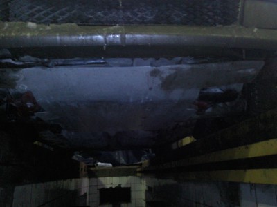

Защита алюминий 6-7 мм собственного изготовления, очень прочная и легкая
-0221.jpg [ 185.97 | Просмотров: 5908 ]
-0219.jpg [ 190.66 | Просмотров: 5908 ]
-0218.jpg [ 193.12 | Просмотров: 5908 ]

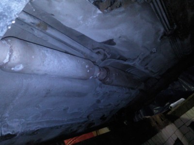

Вот что вышло
-0214.jpg [ 194.28 | Просмотров: 5907 ]
-0213.jpg [ 185.68 | Просмотров: 5907 ]
Комментарий к файлу: МагнаФло
-0212.jpg [ 190.38 | Просмотров: 5907 ]

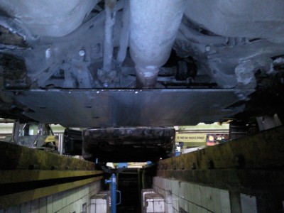

Через месяц поставил это))))
-0222.jpg [ 182.19 | Просмотров: 5906 ]
-0223.jpg [ 191.71 | Просмотров: 5906 ]

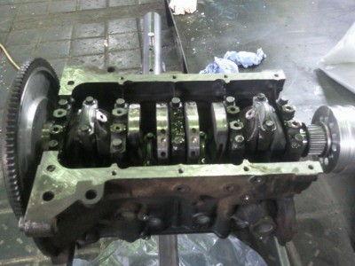

Андрей слушай,а в Мотортехнологии требуют снятия масляных форсунок перед расточкой или им пофигу и они их сами снимут-поставят?Чёто я почитал про твои мучения с ними и мне ссыкотно их снимать.
По распредвалам.Сегодня померили впускной с мотора FS-DE.Подъём 8.0)))))) Просто цирк.Я уже боюсь представит,что запихнули в мой мотор,самый овощной из всех.
Распотрошили сегодня мотор на машине приятеля.Хона нету нафиг практически.Шейки к/в как и у тебя номинал.Ну в общем и целом для 200тыщ состояние очень так ничего.Голова вся в нагаре,отвёрткой ковыряли,так куски миллиметровой толщины отваливались)))
