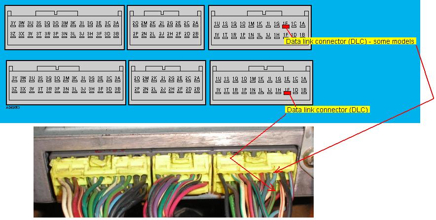

Подскажи пожалуйста дружище. Ибо хочется закрыть психологически (хотяб) для себя эту недоделку.
Нечто сдесь свершить нужно было какое-либо действе, по упорядочению движения потока электронов. ? :-) :-)
PCM pin.JPG [ 77.41 | Просмотров: 7559 ]
 Заголовок сообщения: Re: Установка KL-ZE (Full Install) на 626 GE. Отчет. | мазда (mazda) форум
01 дек 2008 20:20
Сообщений: 3570
честно сказать из той фотки которую ты привел видно что оба контакта 1F и 1E используются... у меня на 95г использовался 1E... (т.е. на 1F - вообще провода не было в колодке...) а на мозгах 92г было наоборот... так что я поставил перемычку между 1F и 1E и диагностика заработала! а перемычку поставил чтоб можно было без переделки колодки менять местами мозги мои европейские(95) на KL-36(92) и обратно
так что я бы на твоем месте разобрал твои мозги глянул бы что там на плате творится... наверняка какой то не используется вовсе, затем прозвонил бы какой именно конец идет на диагностическую лампу... ну и дело с концом ;)
