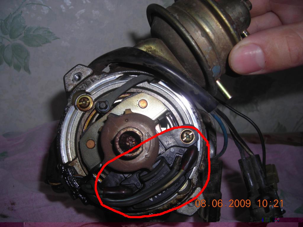

10 июн 2009 21:45
Извените если не в тему, я новенький здесь. В электрике не силён, знаю всё по минимуму. У меня Мазда 323 BF13, двигатель инжекторный B6 1.6i, трёх дверный хэтчбек. Короче произошло так ехал как положенно, всех обгонял, потом вдруг двигатель заглох. Пришлось остановиться на обочине. Через 10 сек. снова завёл машину... завелась, пороботала 5 сек и заглохла... повторил, погазовал, проехал 4 км. Сходил домой, сначала подумал в бензин попало что-то. Поехал снова по делам, проехал 300 метров и машина вообще умерла, по сей день мёртвым грузом во дворе. Проверил искру, её нет. На катушку идёт 12В. Потащили к электрику он сказал помоему комутатор, больше не чего не могло сгореть. Проверили катушку, она искру даёт, но сигнала как положенно с комутатора нет. Помоему у меня сгорел комутатор? Ищу ответы что с моей машиной, а тут не фига себе, что местные кулибины учудили... Прочитал и в шоке! Я так понял разговор идёт именно об этом комутаторе который "ДМРВ"? Если да, то пожалуйста подскажите можно ли и мне такую поставить, если да, то какой? У меня комутатор в нутри трамблёра, и там какого то фига следы масла :( помогите разобраться и заменить датчик... заранее благодарен. Прилагаю фото трамблёра, то что красным обвёл и есть MAF?
DSCN0971-1.JPG [ 96.13 | Просмотров: 10398 ]
 Заголовок сообщения: Re: Замена 3-контактного MAF на ДМРВ (нитевой) от ГАЗа | мазда (mazda) форум
11 июн 2009 09:43
- Помоему у меня сгорел комутатор?
- Да.
- Я так понял разговор идёт именно об этом комутаторе который "ДМРВ"?
- Нет.
Вам искать по форуму темы про зажигание и коммутатор.
Если бюджет очень ограничен - всегда можно наколхозить внешний, если нет - просто менять.
Но (!!!) сначала убедиться в наличии импульсов с датчика (который находится рядом с сабжем).
