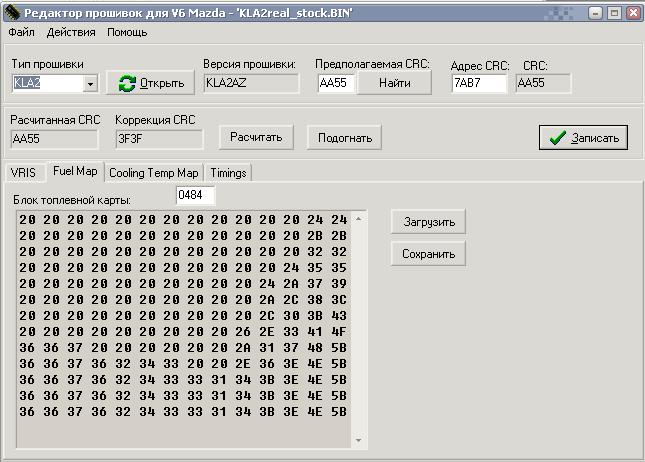

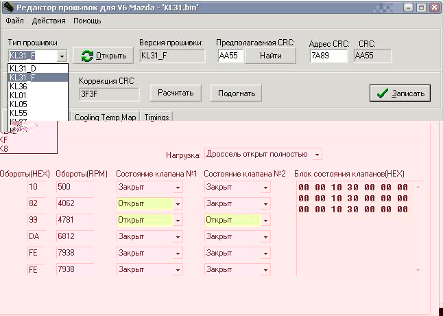

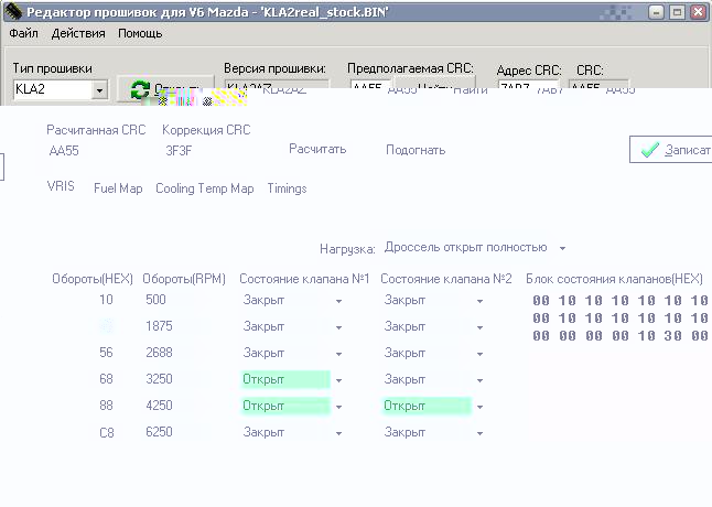

почти в годовщину выхода первой версии программы редактора прошивок, выходит 2-я версия...
Итак теперь можно перекидывать топливные карты и прочее из одной прошивки в другую, ну и редактировать это дело...
если практический эксперимент пройдет удачно, то на практике это будет означать, что человек скажем на mx3 меняет мотор на KL-ZE и ему уже не надо бегать и покупать в тридорого мозги - достаточно перепрошить свои K8 мозги... скажем вставить стоковые KL31 карты... или карты от америкосовского чипа, который любезно мне предоставил Макс(mazdaspid) c форума Mx3-водов, за что ему большое спасибо... к стати с этим чипом стенд с его машиной показал 180 л.с на колесах!!!.... ну и т.д... это касается всех сваперов моторов V6 и блоков управления до 95г.в.(примерная цифра, а вообще надо смотреть индивидуально)
так же прорабатываю вопрос о замене штатной микрухи 27С256 на 27С512, что в свою очередь позволит записать сразу 2 прошивки и переключаться между ними тумблером из салона.
Пока к сожалению достоверно известно расположение самих карт в прошивке, но по содержимому есть масса вопросов, посему осмысленное редактирование мягко говоря затруднено ;))) так что если кто какой информацией может помочь буду очень рад. Так же есть проблема с мощностным стендом где можно проводить эксперименты и чтоб было не очень дорого... хе хе... без этого вообще трудно далее сдвинуться…
Комментарий к файлу: список известных мозгов
list.JPG [ 54.69 | Просмотров: 7811 ]
Комментарий к файлу: замена топливной карты
map.JPG [ 65.62 | Просмотров: 7806 ]
Комментарий к файлу: редакция алгоритма ВРИС
vris.JPG [ 54.26 | Просмотров: 7813 ]

[b]Nebula[/b], да, то что на закладке Fuel Map это карта топлива 100 пудов... а вот то что на закладках Cooling Temp Map и Timings - это условное название(т.е. я точно не уверен), но там есть по 2 матрицы данных, которые тоже влияют на приготовление смеси.
[b]Lexx[/b], спасибо поизучаю что там у них есть... посравниваю хе хе...
P.S. Вчера потестил приготовленную мною прошивку слепленную из 2-х... т.е. в прошивку KL31_D я влепил топливные карты, "тайминги" и "таблицы ОЖ" из прошивки полученной от Макса(Mazdaspid) ну и ВРИС подправил конечно. И это дело все завелось и поехало, при чем по ощущениям получше штатной(KL31)
Так что никаких проблем с другими мозгами по идее не должно возникнуть... т.е. мозги KL и KF и K8 можно затачивать под KL-ZE. причем в 2-х вариантах топливных и прочих карт ну и соответсвующих алгоритмов ВРИС.
Опять же повторю что это все касается мозгов где есть отдельно стоящая ПЗУ!!!
