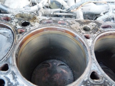

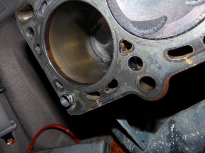

7000 км. назад сменил блок в сборе на контрактный ZE, практически в идеальном состоянии... Прошла зима зазвенели компенсаторы, по утрам появилась синька да и вообще отобрали права, так что решил провести полную ревизию... Думал все помыть, почистить, поменять компенсаторы, да и за одно решил поставить впуск от ZE. Снял бошку, и тут Шок! Поршня болтается, на цилиндрах еле заметные задиры... Вместе с тем вроде бы хон более чем в поряде. Не знаю что и делать... Просто заменить кольца или стоит точить??? Посоветуйте...
Комментарий к файлу: То что стало после 7000
P1050817.JPG [ 170.37 | Просмотров: 5018 ]
Комментарий к файлу: То что я купил
P1020517.JPG [ 186.3 | Просмотров: 5018 ]

[quote="Max777"]7000 км. назад сменил блок в сборе на контрактный ZE, практически в идеальном состоянии... Прошла зима зазвенели компенсаторы, по утрам появилась синька да и вообще отобрали права, так что решил провести полную ревизию... Думал все помыть, почистить, поменять компенсаторы, да и за одно решил поставить впуск от ZE. Снял бошку, и тут Шок! Поршня болтается, на цилиндрах еле заметные задиры... Вместе с тем вроде бы хон более чем в поряде. Не знаю что и делать... Просто заменить кольца или стоит точить??? Посоветуйте...[/quote]
Возьми нутромер и проверь.
Так же возьми кольцо, встав в цилиндр из которого вынул поршень с этим кольцом, проверь щупом зазор в замке и все вопросы отпадут сами собой.
Все что могу сказать ты пополнил ряды проигравших лотерею с контрактником. Да, контрактник можно покупать, но и сразу ревизию ему устраивать полную, что бы потом небыло мучительно обидно и не вызывало удивлений синева.

Да уж... мне всегда не везло в лотереях!))
