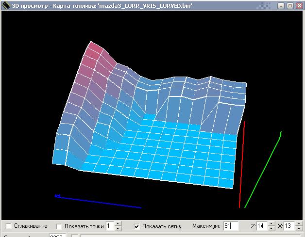

собственно можно подытожить... что мы умеем...
1. Адаптировать мозги KL01 для работы с KL-ZE
2. Переделывать мозги K8 в KL31 (ибо и там и там JE50)
3. Настраивать как угодно систему VRIS
4. Менять ограничитель оборотов для обычного и аварийного режима
По 1-му и 2-му пункту необходимо отметить, что пока не ясно как вырезать систему EGR. Пока есть 2 варианта - либо подключить все правильно и лишь заглушить поступление газов в коллектор, либо ездить с ошибками что на динамике и расходе топлива никак не сказывается.
К сожалению нет под рукой мозгов от KF... чтоб закрыть вообще вопрос про все V6... думаю там проблем возникнуть так же не должно.
Далее на очереди эксперимент по адаптации прошивок рассчитанных на VAF JE50 для работы с VAF KL02 и наоборот. Это нужно для того что бы не искать специально тот или иной датчик, а использовать первый попавшийся из 2-х. Осталось провести эксперимент подтверждающий мои догадки.
К стати открыта страшная тайна про чип от probinator-а (тот что толкают в штатах для KL-ZE). Там нет ничего сверх естественного - просто заменены штатные карты KL01 на штатные карты KL31 и все... и никакой настройки!!!
В общем попала мне в руки прошивка от probinator-a... не советую ее покупать...

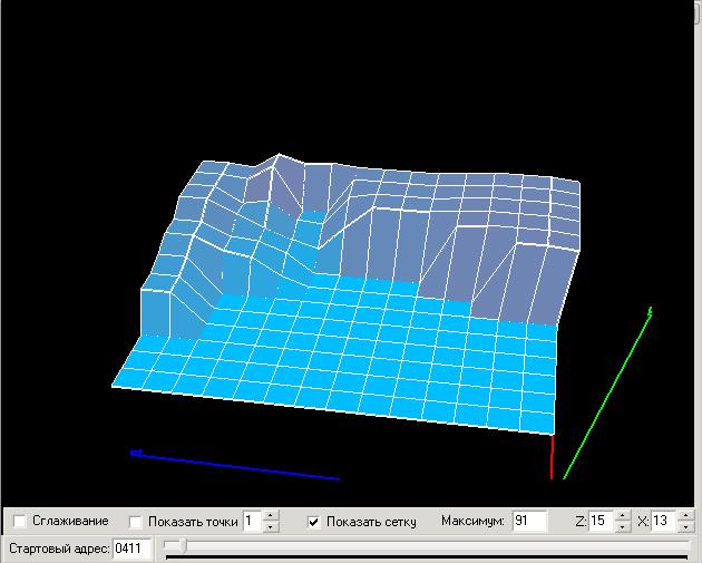

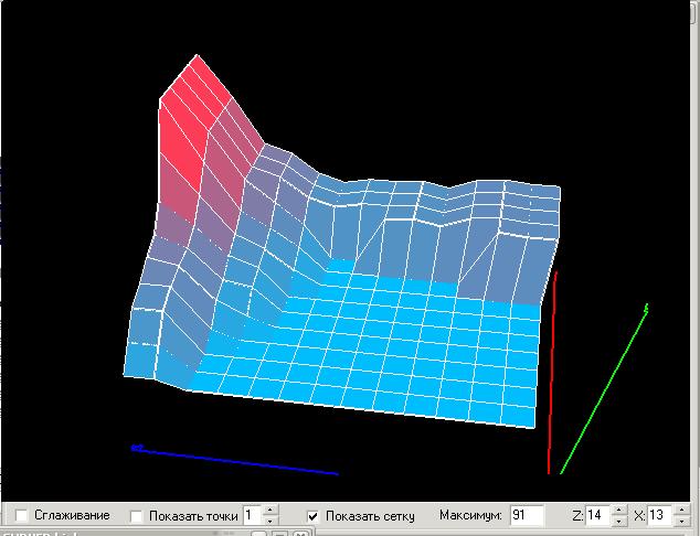

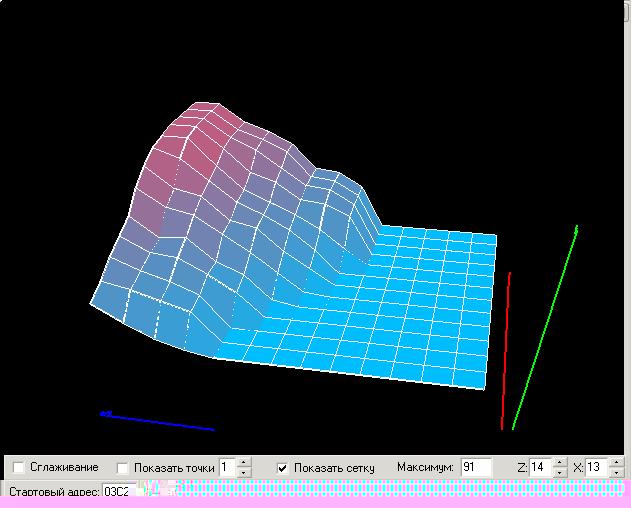

Представляю вашему вниманию форму поверхности разных топливных карт... может будут какие мысли почему они такие и т.п....
Комментарий к файлу: оттюненная в штататх карта обычного KL (VAF KL02) из мозгов любезно предоставленных Mazdaspid-ом
Необходимо отметить что там еще жутко изменены углы зажигания, так что надо конечно все карты рассматривать вместе с картами углов ;) могу позже выложить
KL01_USA_TUNNED.JPG [ 46.36 | Просмотров: 6718 ]
Комментарий к файлу: стандартная карта от европейского KL (VAF KL02)
KL01.JPG [ 42.18 | Просмотров: 6716 ]
Комментарий к файлу: карта из мозгов K8 (VAF JE50) любезно предоставленных Boris_MX-ом
K8.JPG [ 42.74 | Просмотров: 6716 ]

В общем повторюсь что все эти картинки надо рассматривать вместе с цифрами и таблицами углов зажигания... они все у разных карт разные.
высказывайте мысли по поводу работы всего этого хозяйства... и какая еще информация для появления каких нить мыслей нужна...

А что по осям-то отложено?
 Заголовок сообщения: Re: Установка KL-ZE (Full Install) на 626 GE. Отчет. | мазда (mazda) форум
30 июл 2009 13:42
Сообщений: 3570
ну как что... по Y(зеленая) значение из прошивки (время открытия форсунок???)
ну а по Z(синяя) и Х(красная) размерность матрицы... очевидно самый дальний угол поверхности(левый верхний) это максимальные обороты и максимальная нагрузка, значит размерность матрицы это есть обороты и нагрузка... а вот что есть что это пока не совсем ясно.
Последний раз редактировалось berserk 30 июл 2009 13:59, всего редактировалось 1 раз.

[quote="berserk"]ну как что... по Y(зеленая) значение из прошивки (время открытия форсунок???)
ну а по Z(синяя) и Х(красная) размерность матрицы... очевидно самый дальний угол поверхности(левый верхний) это максимальные обороты и максимальная нагрузка.[/quote]
Скорее масса воздуха. Сами цифры-то где?
30 июл 2009 14:04
Сообщений: 3570
масса воздуха скорее всего = нагрузке ;)
цыфры... говно вопрос... европейская карта от KL01(2-я картинка) опубликованна на предыдущей странице например...
говорите что опубликовать и я вечерком это сделаю... могу паралельно еще опубликовать таблицы предположительно по углам опережения.

Матрица квадратная? Если нет, то большее кол-во точек может быть для оборотов.
30 июл 2009 14:24
Сообщений: 3570
да, наверное интересная книжка... жаль на английском и не все доступно...
в общем намек понял ;))) типа учи матчасть ;)))
а как же наш любимый подход? как же "научный" тык?
30 июл 2009 14:27
Сообщений: 3570
матрица как видно совершенно не квадратная... если большая сторона - это обороты то непонятно тогда для чего на 1.8 заданы значения для большего числа оборотов... конечно может быть цена деления разная... короче фиг знает

Теперь опнятно почему К8 так тупит. На карте абсолютно нет пиков. странная карта, больше похожа на газонокосилку.
