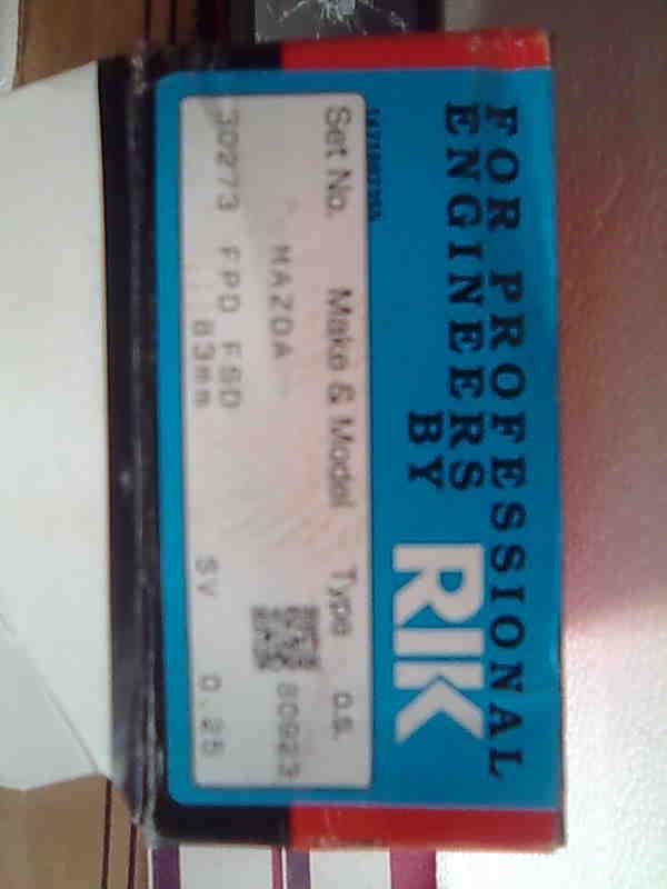

парни ,я в шоке ,достал кольца(два года лежали) ,а на них маркировка 25.Это что ж, мне ремонтный размер прислали?((((
Комментарий к файлу: кольца Рикен

ага, именно так , вот так выглядит упаковка с номиналом:
http://forums.drom.ru/1086553202-post465.html
Андрей, вопрс тебе , как спецу:
Мерял я сегодня зазоры в кольцах, и на всех 4 цилиндрах получилось что на верхнем кольце зазор на 5 соток примерно больше на новых кольцах, чем на родных, которые стояли.
На втором компрессионном (среднем) кольце и маслосьемном кольце все наоборот и вроде более логично: зазоры на новых кольцах от Mahle меньше, чем на родных колечках из мотора.
Вопрос : как быть? Какие верхние кольца ставить ? Я звонил в дружественный сервис, парни сказали однозначно ставить все новые кольца. Возможно у Mahle другой коэффициент температурного расширения и они компенсируют эту разницу в работе.
Я сам в сомнениях.
Все зазоры с запасом укладываются в предельно допустимые

Уж коли прислали ремонтные кольца 0,25 ,посоветуйте , можно ли их доработать надфилем до нужного зазора .Слышал делают такое.
Я сам в сомнениях.
Скорее всего, действительно другое температурное расширение и поэтому зазор больше. Но тебе не один производитель не даст своей секретной информации на эту тему. MAHLE очень знаменитый бренд, и лепить абы что не будут, ну кроме левака, но мне не попадался, очень популярны кольца MAHLE у спортсменов под увеличенный тепловой зазор в ШПГ.
На твоем месте ставь, новое будет работать лучше старого, но сначала будет жор масла, приготовься и расслабься, предупреждаю сразу. Кольца прирабатываются к новой поверхности от 600 до 2500 км в зависимости от состояния внутренностей, очень много нюансов. Потом все на 60-80 т км стабилизируется, а потом все вернется на свои круги 1 л на 1000 км. ПРОЙДЕННЫЙ ВАРИАНТ.
MAHLE очень жесткие кольца и при неправильном обращение ломаются одевай осторожно сильно не растягивай
Я бы не стал так делать.
Купи либа стандарт, либо отремонтируй мотор с расточкой, первый шаг уже сделан
Спасибо за дельный совет.
У меня далеко не было такого масложора. (1л на 1000км.) 2 литра за 10 ткм был. ,не более.
Не питяа иллюзий на счет вечности такой версии ремонта (без расточки). но для меня это вполне приемлемый вариант. Да и двигатель от основного навоза избавил+замена сальников+шатунных вкладышей+колпачки. Ну и герметичность клапанов привел в порядок.
Новые кольца действительно более упругие при одевании, но неспеша и аккуратно все получилось нормально поставить.
Кстати: какие зазоры в клапанном механизме посоветуешь ? В камасутре диапазон довольно широкий.
Еще раз спасибо.
