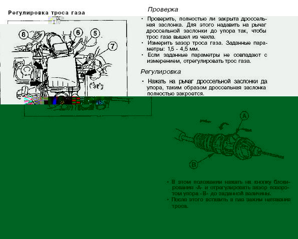

Вырезка из мануала "Руководство по ремонту Mazda 626. 1992-2002. Бензин 1.9, 2.0, 2.5. Дизель 2.0." - Мн.: «Автостиль»
.JPG
.JPG [ 51 | Просмотров: 5032 ]

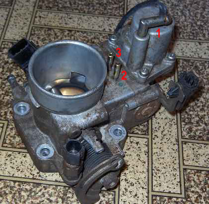

Доброго времени суток. Автомобиль мазда 626 2л 92 года через неделю после замены тосола начали плавать обороты,на форуме прочитал,что регулятор оборотов холостого хода (если я правильно понял) должен быть горячий,у меня он холодный.отсоединил трубку 1 - тосол не бежит,отсоединил 2 и 3 - там все забито,прочистил,завел машину,а из них (2 резиновые трубки) так и не бежит.где еще может быть забито,где еще посмотреть ? машинку купил недавно. p.s. фото с форума
021.jpg [ 79.31 | Просмотров: 5668 ]
 Заголовок сообщения: Re: Плавают обороты!!!!!! HELP!!! | мазда (mazda) форум
07 мар 2010 18:23
[b]Dmitry[/b]
оттуда вообще ничего бежать не может.Это воздушные каналы.Уровень проверяй антифриза.
