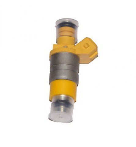

не знаю как создатьтему поэтому пишу тут
у меня mazda 626 GE 1.8 1993 год ,накрылись форсунки,б.у не вариант с ними такая же фигня происхлдит,новые тоже не фонтан 6000 самая дешевая(итого вылевается в 24000 дороговато).....
прикидывал может что другое подойдёт....может кто знает есть ли вариант какой поставить от какой нибудь другой модели форсунки чтобы новые вышли не так заоблочно как маздовские?
я так понял это тоже не оригинальная а от форда ...которая на картинке....подскажите от какого если кто знает.

Ну дак вот: нигде не нашел информации чем можно заменить форсунки на 626 GE ?все пишут мол ничего не подходит покупайте б/у или оригинал и всё в таком духе.....для меня б/у уже пройденый этап купил по 1000 за штуку, накрылись через пару недель.....новые тоже не фантан 1 штука минимум 6000 руб (итого 24000 за все)....как то не улыбается такая перспектива.....думал , думал перерыл весь инет и вот оно эврика наткнулся на форсунку от волги SIEMENS.....решил рискнуть всётаки не возвращают деньги если купить и поставить и не подойдёт.....купил...поставил...всё подходит если снять верхнее уплотнительное кольцо и надеть два от mazda.... в рамку входит плотно....но при снятии рамка снимается форсунки остаються в моторе....нижняя часть металлическая и она плотно садиться в отверстие мотора поэтому при установке и снятии есть некоторое неудобство и вытекает бензин естественно когда снимаешь рамку. поставил пока что 2 от волги оставил 2 старые.....пока что впечатления радуют....так как до этого машина не тянула вообще и бывало тяжко разгонялась до 60 и далее вобще не реагировала на педаль газа....на холостых обороты прыгали от 900 до 100....почти глохла....была жуткая дитонация.....заменил 2 форсунки дитонация почти прошла...но не совсем...есть немного....обороты не прыгают...разгоняется нормально...но бывают периоды, провалы ....захлёбывается видать....всётаки у меня 1.8 а волга 2.4 если память не изменяет....но за неимением денег на новые это лучшее что можно найти...завтра поставлю оставшиеся 2 и посмотрю как мотор будет себя вести когда будут все волговские форсунки стоять....
итак новые форсунки от mazda 6000 = 1шт. x 4 = 24000 рублей за удовольствие...не всем по карману....
форсунку от волги SIEMENS 670 = 1шт. x 4 = 2680 рублей + клемы по 50 рублей х 4 = 200руб...ИТОГО 2880 рублей и у тебя машина с новыми форсунками!!!!

поставил все 4 ...всё отлично работает...есть правда небольшой минус разгон стал не на столько динамичный (плавный), но теперьхотябы при нажатии на педаль колёса пробуксовку дают по освальту, чего раньше небыло....тобишь всяко лучше чем убитые родные форсунки...

неделя прошла.....всё работает ....полёт нормальный....на высоких оборотах по трассе очень даже резво прёт.....правда по снегу больше 150 не разогнать....

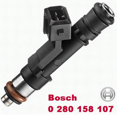

форсунки BOSCH(волговские) совершенно другие по строению и по диаметру...

вот в теме же написали, что нужны форсунки сименс, ты зачем бош смотришь?
нам интересны deka zmz siemens которые в 406 мотор идут.

ZMZ 6354 тоже не совсем подойдут на FE(или совсем не подойдут :D ),у них распыление в две струи,и предназначены они для двигателей 16v.
Там два впускных клапана,потому и две струи у форсунок,и угол распыления совсем другой,по сравнению с родными форсунками FE
Читаем пост http://mazda-auto.ru/viewtopic.php?p=393088#p393088 ,можно и темку почитать.
В теме о 17-той Паша(SPOT) ставил себе двухструйные форсунки на FE,так у него расход еще больше вырос :D
