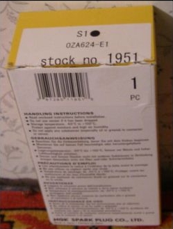

Поменял лямбда-зонд на NGK/NTK.
Покупал на кунцевском рынке.
Сначала долго и упорно во всех палатках предлагали шведский датчик за 1700-1500 руб.
Но я все же нашел NGK.
Обошелся мне одноконтактный в 1100 руб.
Коробку см. на фото.

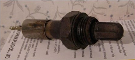

Когда выкрутил старый, то увидил, что он брат-близнец шведского датчика.
Вкрутил новый, наростил провода.
Вся процедура заняла 10 мин. + 5 мин. на обнуление ошибок.
Причина по которой менял лямбду - механическое повреждение старого датчика - место выхода провода из датчика было "раздраконено" и провод там просто болтался, плюс ко всему грешу на расход бензина и нестабильные холостые.
Комментарий к файлу: внешний вид коробки
lambda01.jpg [ 55.41 | Просмотров: 12122 ]
Комментарий к файлу: номер нового датчика - 1951
lambda02.jpg [ 65 | Просмотров: 12121 ]
Комментарий к файлу: старая лямбда
lambda03.jpg [ 70.18 | Просмотров: 12126 ]
