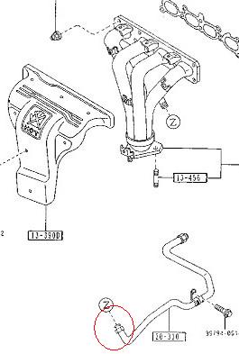

Народ, а почему просто не отвернуть трубку от выпускного коллектора и зхапихнуть туда что-то типа монетки подходящего диаметра?

Я имею в виду вот это место (отмечено красным кружком):

Отвлеклись от темы про EGR. Какие нафик прокладки от Нескафе. Глушить надо, как сказал LAMA монетой малого диаметра. Берёшь ключ на 27 (у 626) окручиваешь трубку на "штанах" туда денюжку и всё. Работы 10-15 минут. Вопрос в другом - эффект сомнительный.
