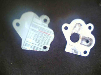

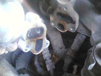

Вот и я заглушил.. Субъективно лучше стало ехать, фактически на хх колбасит меньше, както ровнее работает (наверно приоткрыт клапан был вгда от грязи). Короче хуже не стало это точно. Желто-коричневой мути было много, похоже за 20 лет никто его не трогал. Прокладка из банки алюминиевой, родную оставил тоже. В обще глушить его надо, хотя бы для исключения причины его неисправности в нашем нелегком деле настройки двига.
