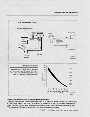

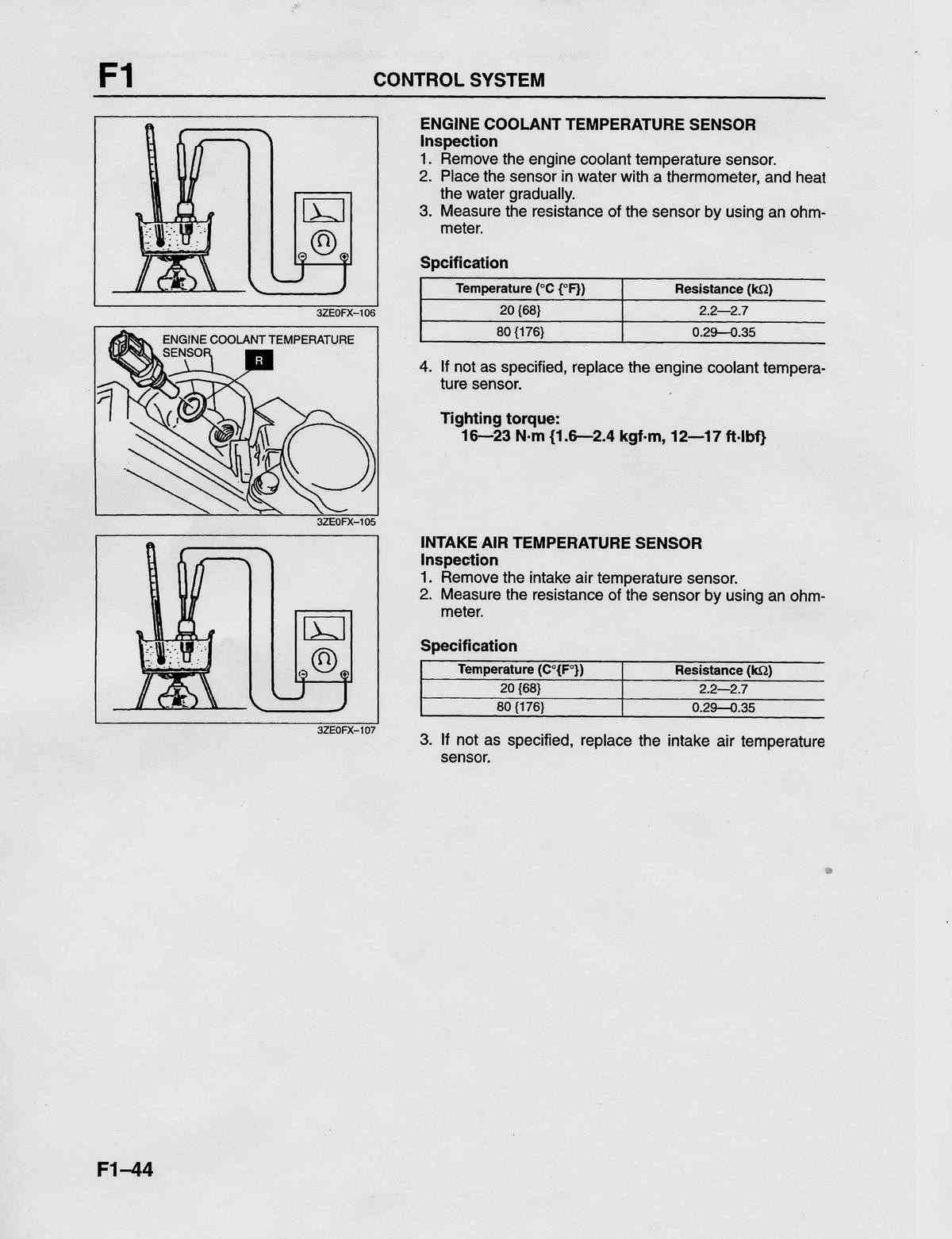

21 дек 2006 11:08
Сообщений: 592
А как же это?
1.jpg [63.75 ]
21 дек 2006 13:10
Смотря на рисунок со слезой вспомнил как на тазу эти датчики в банке кипятил десятками и отбраковывал 9 из 10. Отбракованные нес обратно в магазин сдавать. Бракоделы коперативные...

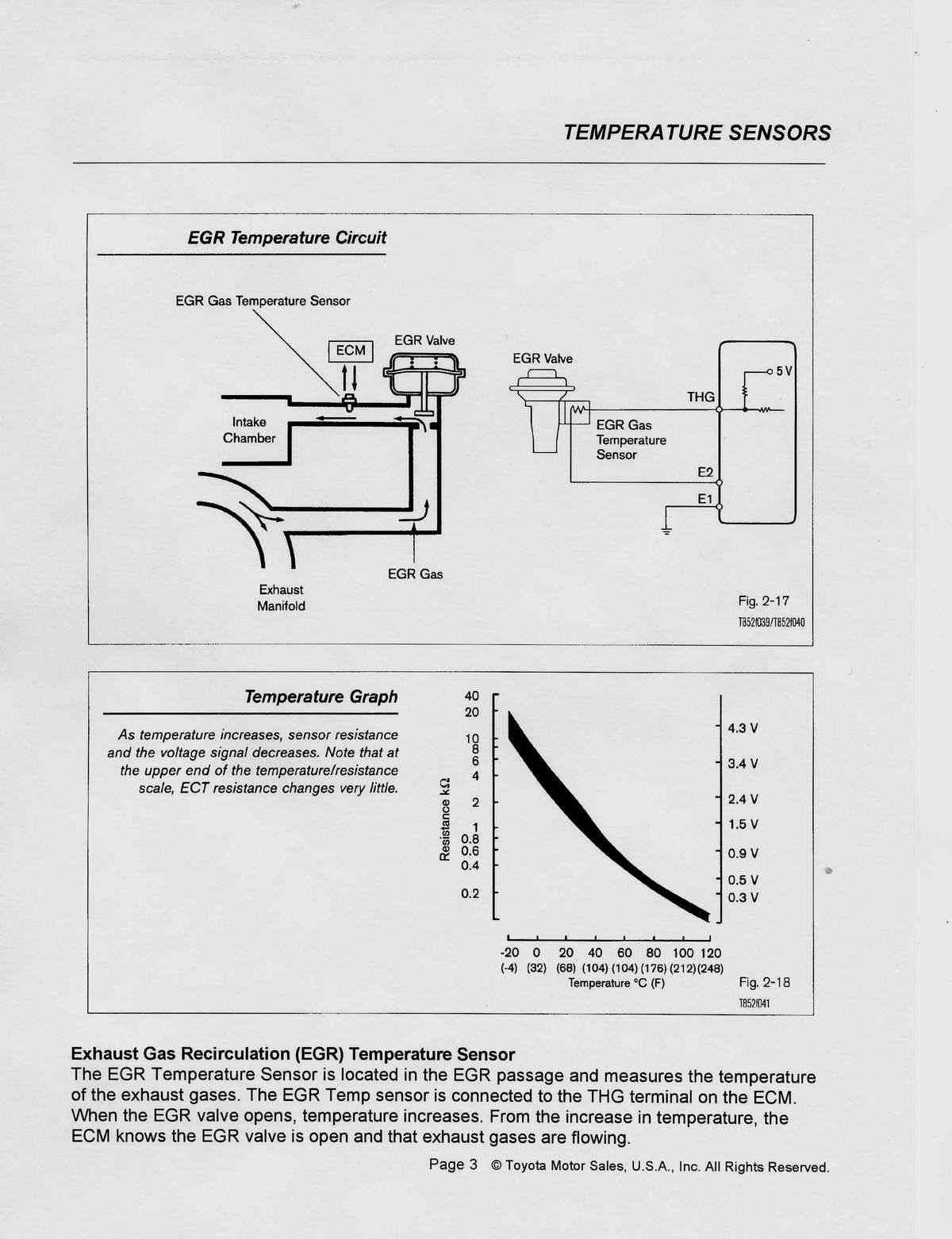

21 дек 2006 18:17
[quote="Vitallium"]А как же это?[/quote]
ты знаешь, как то странно то, что ты привел. Нигде не видел таких данных как указываешь ты. Эти датчики примерно везде одинаковые - что на японцах, что на немцах... да и на тазах такие же...
Первая пикча , для примеру, на Таёту
Вторая - выдержка из workshop manual на Миллению
и мало того, могу сказать что в реале данные полностью совпадают с указанными здесь.
зы т.ч даж что предположить.... ;)
Комментарий к файлу: Мазда
ECT.jpg [ 98.53 | Просмотров: 6888 ]
Комментарий к файлу: Тайота
ECT1.jpg [ 98.16 | Просмотров: 7053 ]

22 дек 2006 23:57
Сообщений: 592
RespecterX9, посмотри на свои таблицы - для тоеты прямая зависимость сопротивления от температуры, для мазды (так же как и в моем вложении) - ОБРАТНАЯ, только немного значения другие...
В твоих
20С - 3КОм
80С - 0,3КОм
В моих
20С - 40КОм
60С - 8КОм
23 дек 2006 10:43
Сообщений: 3528
Автомобиль: Mazda Tribute
Баллы репутации: 450
Vitallium, если считать твои значения правильными, то мозги моей машины рехнулись бы. :) Маловероятны такие большие значения сопротивления в таком помехонапряженном месте. На моем датчике до включения термостата (около 80С) - 300 Ом.
