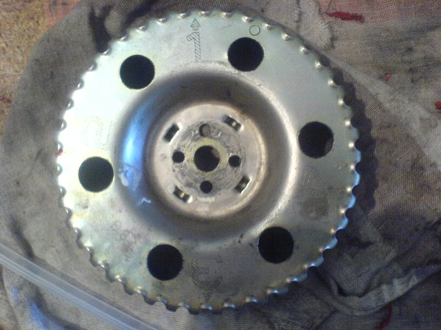

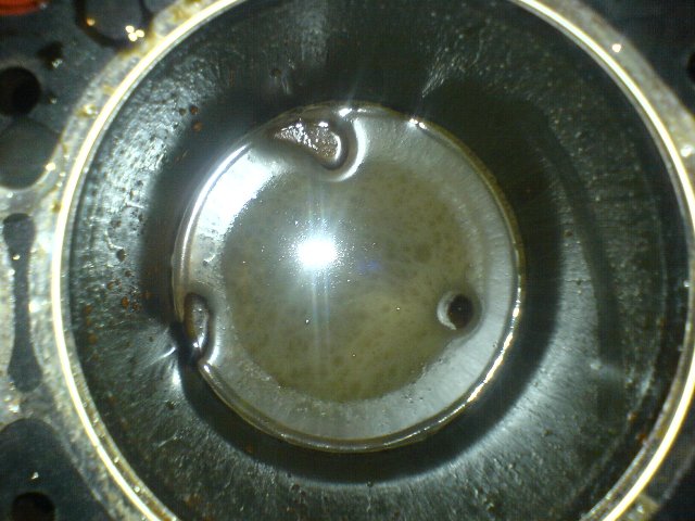

уважаемые знатоки... вот мой печальный опыт...
моя машинка Mazda 626 GD 87 г.в. по первой был в восторге после того как пересел на иномарку :) постепенно начал понимать что взял кота в мешке... начал залазить все глубже и глубже... был замечен жор масла 1л. на 500км. По наивности надеясь на то, что такое количество может течь из под прокладок (двигатель в масле весь) поменял прокладки в местах утечек. не помогло. компрессия отличная 13-13,2 очка. свечи в масле. погнал мастеру на замену мск. МАСТЕР ЗВОНИТ И ГРУБО МАТЕРЯСЬ сообщает что голове Ж..ПА!!! паяна в 3-х местах длинными швами... клапана уже как ножи притерты... короче принимаем решение собирать на свой страх и риск, а попозже менять голову... кстати + к этому есть люфт поршней в цилиндрах. голову поставили - погнало масло в систему охлаждения... очень сильно загадило все! :) получаю б/у голову из москвы... плоскость между 3-м и 4-м цилиндрами у головы вогнута... мою голову
притираю клапаны, ставлю МСК, засухариваю, все собираю... завожу а она никак... поколдовав с фазами добился чтобы она начала чуть хватать... но все равно не заводится... выкручиваю свечи а там капельки... как потом оказалось не воды... разбираю и вижу ЭТО!!!
я в шоке... знакомый говорит что мог поймать ГИДРОУДАР!!!!! это керосин, которым я поршни отмачивал... + возможно вода подсасываемая из под прокладки так как одна перегородка между камерами сгорания вогнута... керосин при этом во всех 4-х цилиндрах но в остальных трех в меньшем количестве... шлифую головку... собираю опять... заводим... не хочет... :))) проверяем искру... отсутствует (я забыл на катушку с трамблера провода одеть)... одеваем... заводим - не хочет... сдвигаем звезду распредвала на зубец... завелась но троит очень...проверяем... не работают 2 и 3 цилиндры... выкручиваем из них свечи... искра есть... из колодцев хорошо дует :) думаем может с фазами че намудрили... проворачиваем распредвал на 180 градусов... заводим - история та же!!! не работают 2 и 3...
ПОДСКАЖИТЕ ПОЖАЛУЙСТА ЧТО ЖЕ ЭТО МОЖЕТ БЫТЬ?
КАК 100% ПРАВИЛЬНО ВЫСТАВИТЬ метки?
у меня вот такая звезда:
что это за кружок?

Высылаю еще раз...
Комментарий к файлу: звезда распредвала... выставил ее по метке 1. а кружочек что значит не пойму

Комментарий к файлу: это могло привести к гидроудару (а может и привело)

30 сен 2007 10:36
... :gaz: у меня в книге написано: выставить коленвал по метке T, а распредвал по метке на звезде стрелка вверх и 2. У меня на движке так и стоит, все прекрасно работает :leb: .

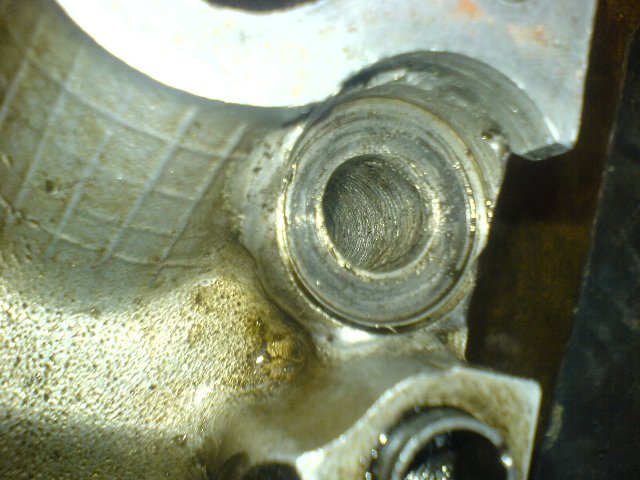

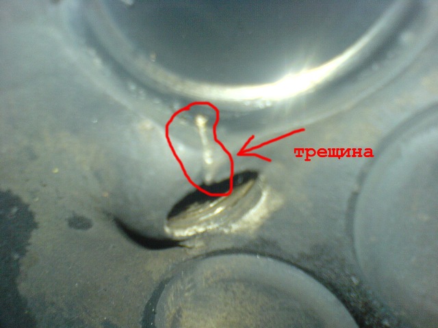

в общем в результате трехдневных плясок с шаманским бубном вокруг движка с братом и отцом был найден корень проблемы... )))) всевозможные перестановки распредвала вперед назад по зубцам к работе 2-го и 3-го цилиндра не привели... теперь по порядку...
в ходе этих плясок вдруг появляется мысль замерить компрессию!!!! ))) раньше мы этого не сделали потому что компрессометр влазил в 1-й и 4-й свечные колодцы но не влазил во 2-й и 3-й.. в 1-м компрессия была 6 очей, в 4-м 11. придумываем устройство, удлиняющую трубку с резиновыми наконечниками для компрессометра... меряем... БОЛТ!!! во 2-м и 3-м цилиндрах штиль!!! ни дуновения!!! )) после недолгого совещания решаем снять голову и поставить старую паяную без распреда и коромысел - просто прокрутить двиг и проверить компрессию на старой голове... сказано - сделано! вот, кстати старая голова! оцените как тяжело ей пришлось у былого владельца!!!! (фотки старой головы во вложении)
старая голова показала компрессию на всех 4-х цилиндрах!!!! мы стали близки к разгадке! следующий щаг! снимаем с новой головы распред и коромысла... чтобы крутить с закрытыми клапанами. крутим компрессия ЕСТЬ!!!! отсюда вывод! при установленных коромыслах травят клапаны. ставим коромысла, берем насос, все через ту же удлинительную трубку для компрессометра задуваем в камеру сгорания воздух, а он благополучно себе выходит через каналы выпуска!!!! понятно, что открыты клапаны!!! снимаем голову, переворачиваем и видим, что действительно открыты, да еще как! долго пытаемся найти объяснение этому чуду. сравниваем клапаны со старой и с новой головы... все размеры одинаковые, не можем только длину оценить... замеры штангенциркеулем имеют большие погрешности при замере длины клапана. на клапанах разные маркировки. на старой голове клапаны Е1 на новой Е0.принято решение о перестановке клапанов со старой головы на новую! за неимением лучшего... ставим, проверяем. работает - клапаны при установленных коромыслах закрыты. далее долгие часы неслабой притирки при помощи дрели, ибо зазоры на просвет довольно большие. меняем 1, 2 и 3-й клапаны. 1-й поменяли заодно потому что в этом цилиндре была маленькая компрессия и при проверке керосином он тек очень сильно. притираем ставим. проверяем керосином и... закон подлости - 1,2 и 3 держат более менее, но почему то потек 4-й, на котором компрессия была 11 очей!!! фак! притираем старый - не помогает. ставим новый, притираем - раза с 5-го он стал держать более менее... сразу объясню, почему не притирали до полного прекращения течи. на голове предыдущим хозяином были расточены седла выпускных клапанов причем так "криво", что руки бы ему оторвать! прилегающие поверхности неровные... притереть на 100 % показалось очень проблематичным. в общем сделано. ставим голову, распред, коромысла - крутим... от показаий компрессометра мы готовы были подскочить от счастья!!! 14-13-14-10!!!! с улыбками от уха до уха собираем навесное... ))))) заводим... и ((((( все заводится... но из под клапанной крышки раздается треск, цокотание... ((((
на данный момент это все!!! теперь эпопея продолжается в сторону устранения этого звука... я так понимаю, что это либо клапана стучат либо гидрокомпенсаторы... подскажите пожалуйста чем это может быть вызвано?

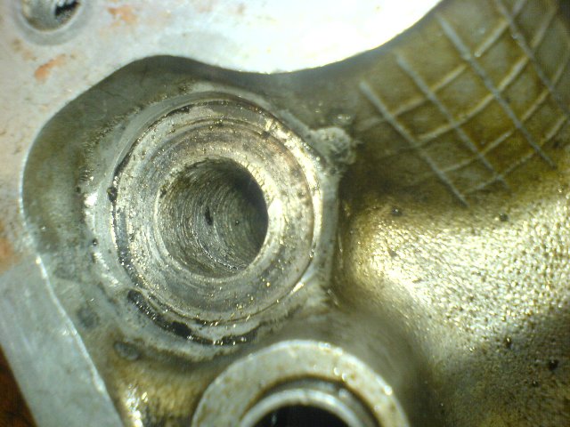

Комментарий к файлу: очень сильно ушатали...
DSC00733_1.JPG [ 83.3 | Просмотров: 26477 ]

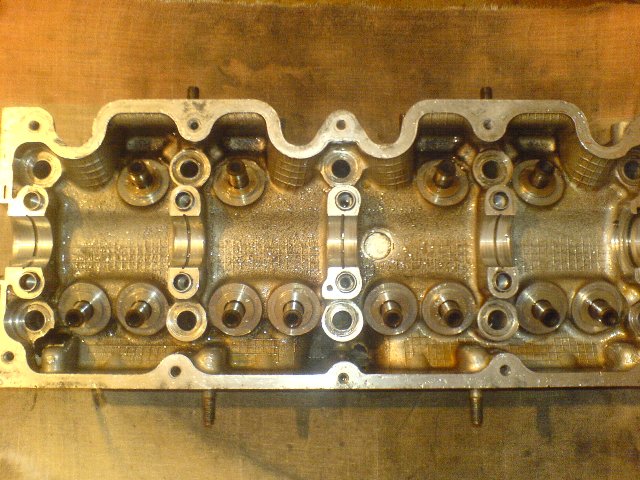

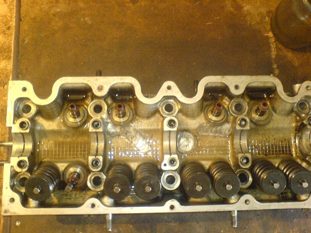

02 окт 2007 13:43
еще фотки ушатанной головки!

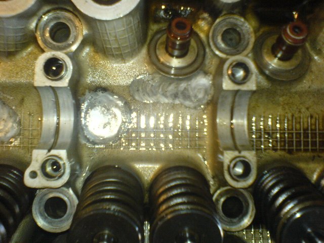

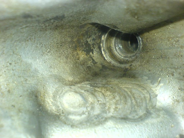

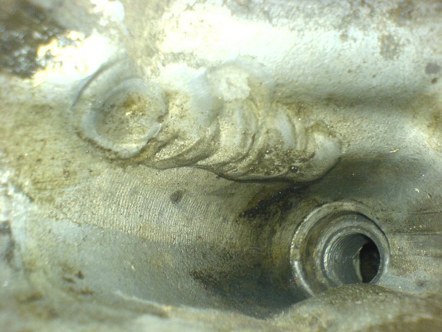

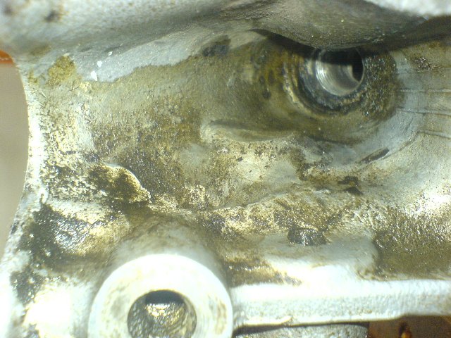

02 окт 2007 13:51
3 шва по плоскости головки изнутри + 2 напайки в местах посадки болтов + по шву в 3-х свечных колодцах + 2 трещины в свечных колодцах со стороны камеры сгорания!!!!! убейте предыдущего хозяина!!!! :shocked:

02 окт 2007 13:54
