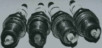

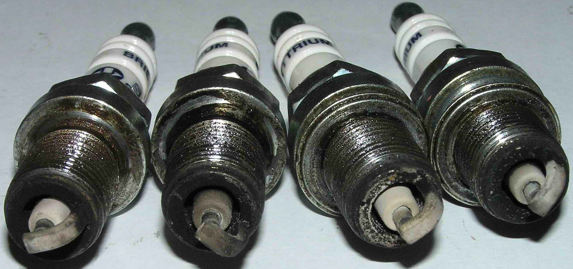

народ поменял сальники распредвалов, коленвала передний, колпачки маслосЪёмные, свкчи, ремень! До этого жрал масло гдето 1 л на 1000 км может больше! Померил компрессию - во всех горшках по 11! Так же поменял масло Castrol magnatec 10w-40. Дымит при прогазовке, вонят маслом!
Неужели капиталить придется! Может что еще моно делать? Вроде едет прилично!
На фотках мои свечки
Комментарий к файлу: Мои свечи
Spark plugs.jpg [ 152.82 | Просмотров: 6893 ]
НА свечах масло 1000%
Капиталить. Менять все кольца причем похоже уже на ремкомплект.
