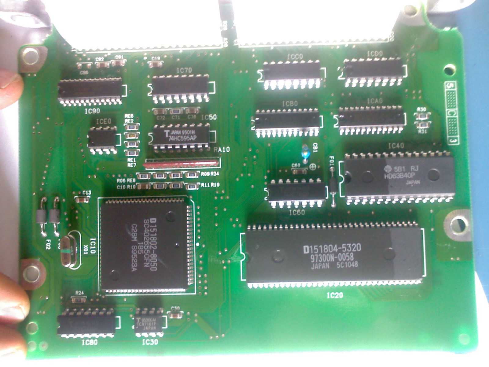

значится вскрыл я сегодня мозги... и немного окуел...
мозг KLA4
отдельно стоящей ПЗУ я не нашел... так что похоже перепрошить можно мозги только до 95г.в... я попал... остается только вариант разбираться с проводкой и ставить японсике KL31/36

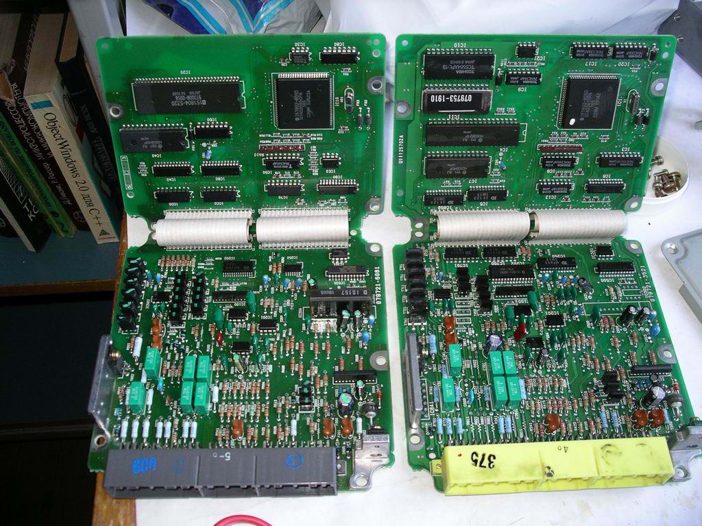

да что квадратная - это проц... та что здаровая длинная дипа - это что-то не понятное включающее в себя несколько микрух в том числе и ПЗУ, но какее использывать неизвестно... да и к тому же там наверняка защита стоит от считывания и т.п.... просто к 95г микроэлектроника уже достигла определенного развития и схему переразвели используя всякие новшевства по всей видимости... собаки злые... а та микруха что маленькая самая из трех больших это программируемый таймер мля... короче облом полнейший...

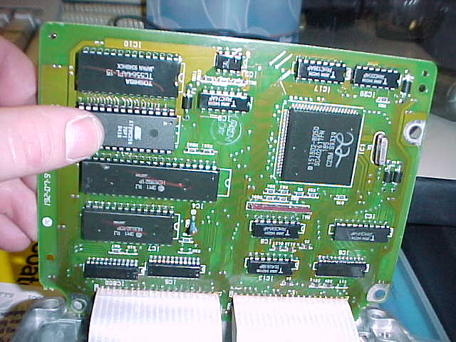

вот такая плата была до 95г (на рисунке ниже)
и ее то собственно я и надеялся перепрошить...
а у меня оказалось вот это чудо враждебной техники(картинка постами выше)... мляяяя

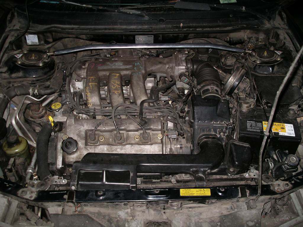

Итак, продолжение отчета!
собрал систему забора воздуха всю по новой - как на праворуких маздах (см. фото) ;)))
перед этим устранив кучу подсосов воздуха в вакуумной системе за гоблинами, которые мне устанавливали двиг...
После устранения подсосов и востановления работоспособности VRIS хотя бы и по европейскому алгоритму машина поехала значительно лучше!!!
Ответсвенно хочу заявить что двиг реально мощнее моего старого... едет лучше во всем диапазоне оборотов! и есть куда рости(если установить мозги KL31)

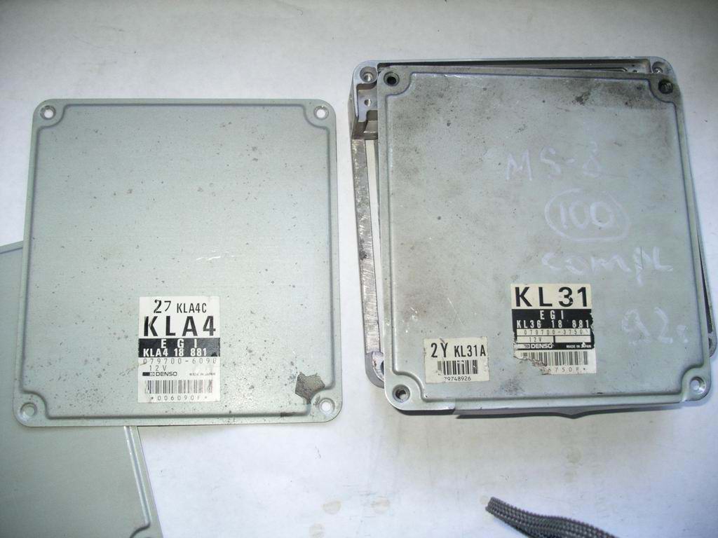

почувствуйте разницу ;)))
слева мои мозги, справа японские(для тех кто в танке)
_IMGP3702.jpg [ 187.96 | Просмотров: 9470 ]
