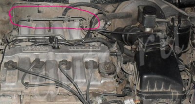

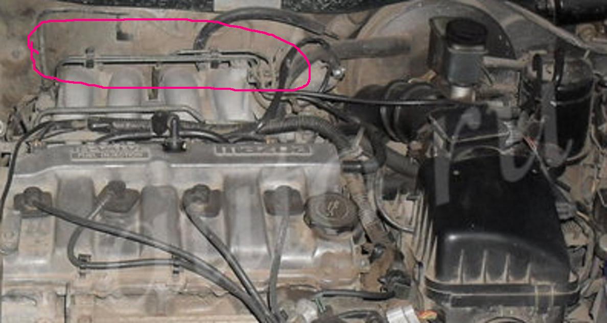

Подскажите кто что может. Мазда 626 GE двигатель FS 2.0. Было возгорание под капотом и вместе с проводкой сгорели трубочки системы рециркуляции отработанных газов, купил бу клапана с трубочками осталось подсоединить их к впускному колектору , адсорберу топливной рейке и круиз контролю. Кому не сложно выложите фото, или объясните на словах, куда, как и с чем соединяются эти трубочки. заранее благодарен.
Фото системы егр ниже
Комментарий к файлу: это те самые трубочки
