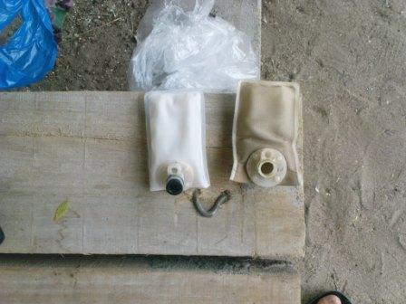

Mazda дёргалась при поворотах на право,когда в баке 10-15 литров,вырезал дырку под задним сиденьем ножницами по металлу,очень легко,вытащил бензонасос,отсоеденил сеточку,оказалась от нивы,купил новую,поменял,эффекта "НОЛЬ".Походу у меня бензонасос стоит от нашего какого-то Таза,там клемник,который уже в баке и 2 контакта свободны,я подумал ещё какието провода в баке отсоеденились,но их в баке не нашёл,когда заводил,очкавал жутко,открыл все двери принёс огнетушитель и 2 человека на всякий случай,есле вдруг ё...,но всё прошло хорошо.Замена сеточки желаемого результата не дала.
Бензонасос у меня следовательно от ТАЗА?
Комментарий к файлу: Вот старая и новая сеточка от нивы

у мазды другая сетка и еще по виду явно не от бошевского насоса 10-ки

а от какого-же, по креплению подходило от нивы вот этот и от десятки он полукруглый какойто,но я решил что у этого забор бензина будет лучше.

на родном маздовском раза в 2 сеточка меньше + не понимаю нафик промывать, если новая стоит рублей 150-200....ну да ладно.

Проблемма была устранена, купил сеточку от "петнашки" просто оказалось,что у меня бензонасос не достаёт до дна бака, я с помощью шланга, двух зажимов ( хомутов) опустил сетку ниже, и всё теперь заработало, не дёргается даже при горящей лампочке.
