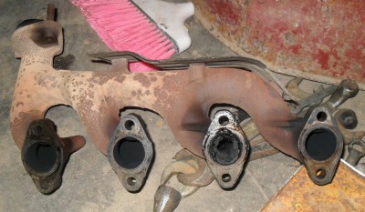

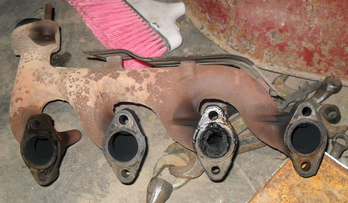

Здрасвуйте уважаемы форумчани !
Я на вашем воруме новенький, так что в двух словах :
Зовут Юра (1971г) ,
Имею машину Mazda 626 Dizel 87г.
Проблема такова :
Последнее время , машина (Mazda 626 Dizel 87г) чтото стала сильно дыметь белым дымом , когда нагреется .
Снял ГБЦ , а в выпусном коллекторе 2-го цылиндра нагар толщиной почти в 1 см . (Фото переслал)
ГБЦ полностью разобрал, снял клапана а вот маслоотражательные колпачки немогу (или незнаю) как снять !
Пожалуйста, кто поопытнее подскажите (!!!)
Спасибо за внимание ,
Жду ответа ,
Всего хорошего!

Я думаю речь идёт о маслосъемных колпачках
А в чём проблема то, там вроде всё просто, пассатижами с тонкими губками поворачивая влево, вправо колпачёк снимается. (не применяя излишнего сжимающего усилия) Есть специальный инструмент (у меня самодельный) типа тех же пасатиж но имеющие полукруглые губки для захвата колпачка. Есть ударный съёмник...
Вобще, в чём проблема?
