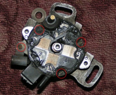

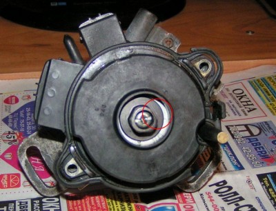

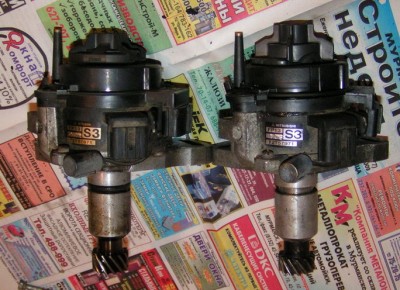

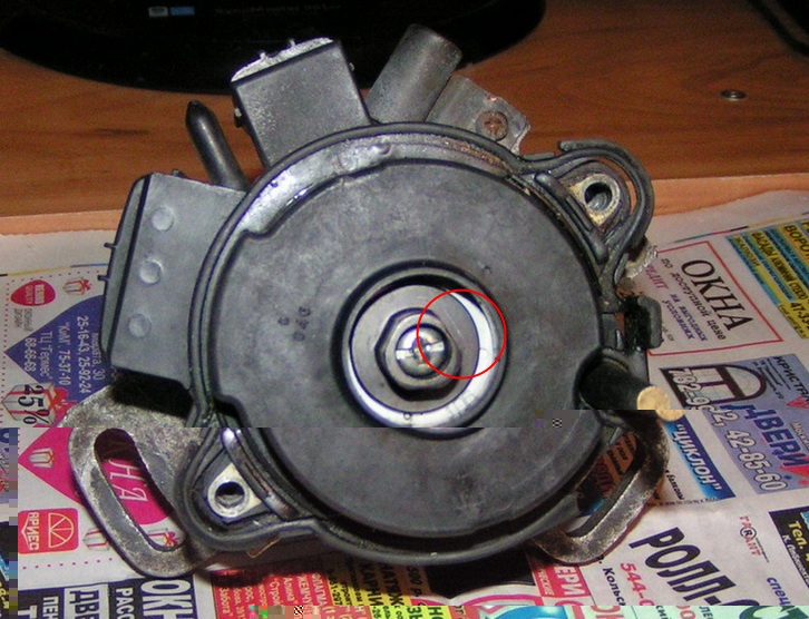

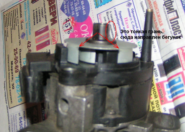

Внесу свои 5 копеек. Почитал я как все просто да волшебно получается, решил тоже сальничек с колечком поменять. Первая трудность - не смог выбить шплинт. В общем-то она и последняя, т.к. курочить дальше не стал, поставил обратно, заменив только кольцо, да и криминала в виде луж масла не обнаружил.
НО. Имеется в наличии такой-же трамблер, доставшийся так сказать по наследству от предыдущего хозяина. Вот на нем сейчас и ставлю эксперименты. Приведу фотки внутренностей, может кому пригодится. Сразу скажу, разборка продолжается, и шплинт я намерен все-таки выбить. Если есть идеи как это сделать не варварским способом-вэлкам. Не охота раздолбать шестерню, погнуть вал и т.д.

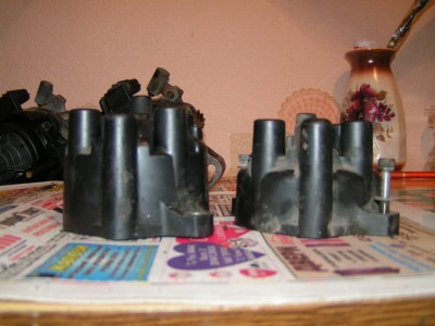

Во первых отличаются крышки бегунка и сами бегунки по высоте.

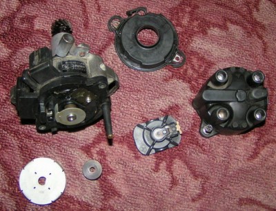

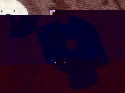

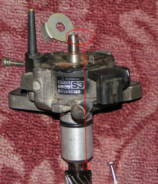

Далее снимаем бегунок. Естественно запоминаем его положение. Его можно поставить тремя вариантами, но по крайней мере у меня одна сторона треугольника тоньше чем остальные, и именно в эту сторону смотрит контакт бегунка. Далее запоминает и помечаем как стояли относительно друг друга пластины. нижнюю можно поставить 4-мя вариантами, но опять-таки, на обоих моих трамблерах нижняя стояла вперед по часовой от положения бегунка(на рисунке отмечено)
А также на шестерне есть насечка, которая находится на одной линии с фаской вала. Конечно в любом случае сделать пометки не помешает, но думаю насечка в виде точки сделана не просто так.

А Крышки и бегунки на S5 i S3 разные, Леха на Форде Пробе с этим столкнулся.

Ну и дальше внутренности, отдельно снятый модуль зажигания (ignition module). Чтобы снять катушку, надо открутить 3 болта крепления и 1 болтик кондера. Катушку тоже снять не получилось не применяя усилий, возможно она снимется вместе с валом, когда выбью шплинт и сниму шестерню. Видно что трамблер разбирался, т.к. вместо заводского герметика нанесен черный. В принципе маркировки всех деталей видно, но на всякий случай они переписаны, дома имеются. С дальнейшей разборкой дополню.
