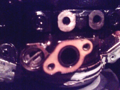

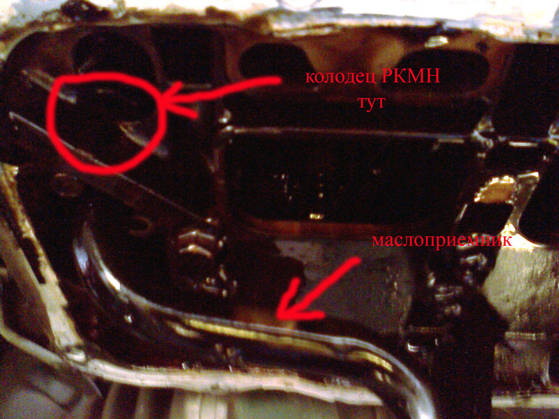

Откручиваем болты по кругу поддона, срываем аккуратьненько с герметика и видим
23.jpg [ 166.03 | Просмотров: 7457 ]
1103.jpg [ 39.3 | Просмотров: 8269 ]

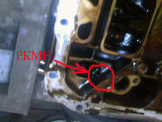

кароче не снимая вторую часть поддона до РКМН не доберешься...
немножко поочковав начали снимать.

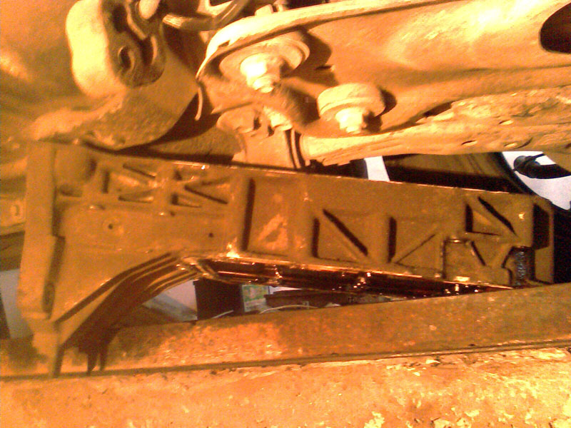

Для этого нада скинуть ремень ГУРа и Кондишена, открутить компрессор кондиционера от блока ( 4 болта + 4 болта) там все просто.
Снимаем маслоприемник. Далее выкручиваем все болты крепящие вторую часть подона (4 штуки закрывает первый поддон, остальные доступны и до его снятия). Срываем с герметика.
28.jpg [ 167.01 | Просмотров: 7435 ]
 Заголовок сообщения: Re: Какова длина маслянного щупа? | мазда (mazda) форум
06 ноя 2008 13:41
Сообщений: 681

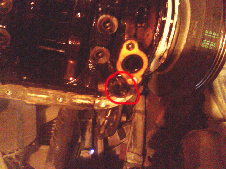

теперь РКМН доступен
27.jpg [ 151.77 | Просмотров: 7437 ]

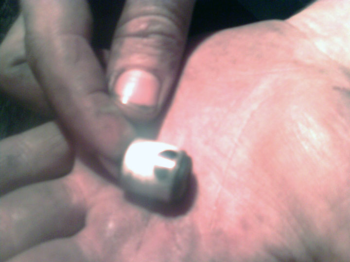

извлекаем стопорный шплинт, сжав пружину например отверткой или утконосами.
опорная шайба и пружина выпадают в руку
30.jpg [ 183.66 | Просмотров: 7434 ]
а клапан выпадать не захотел, стопорился на заусеницах на месте стопорного шплинта...
берем наждачку и при помощи пальца обрабатываем проблемные места...
клапан у нас в руках, смотрим и видим выработку (на фото плохо видно... :pardon: )
38.jpg [ 65.53 | Просмотров: 8259 ]

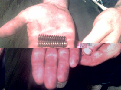

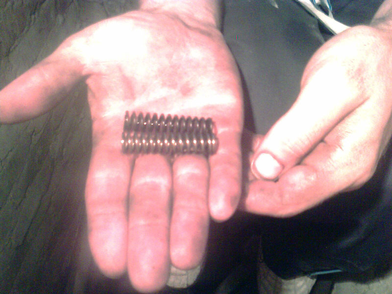

пружина тоже отличается размером (1-2 мм) и мягче новой
41.jpg [ 114.42 | Просмотров: 7430 ]

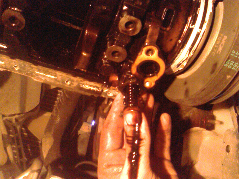

собираем узел РКМН
43.jpg [ 188.53 | Просмотров: 7429 ]
