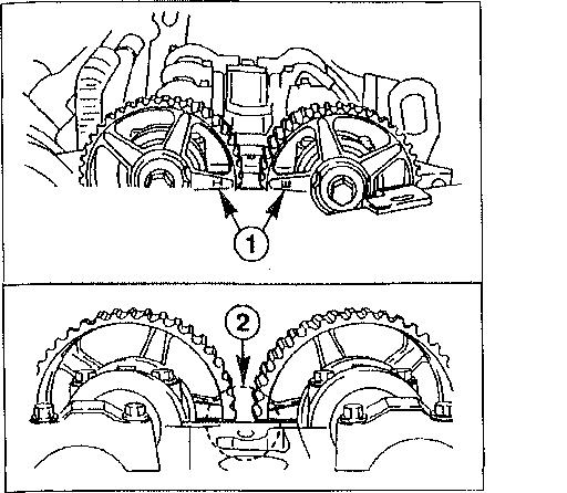

У меня этих толмудов куча, в одном показано вот так метки установить : рис 1, а в другом подругому рис 2, я поэтому и спрашиваю тех кто сам метки выставлял и кому не лень текст набрать и помочь , а в толмуты посылать не надо а то я уже от них плеваться начинаю :)

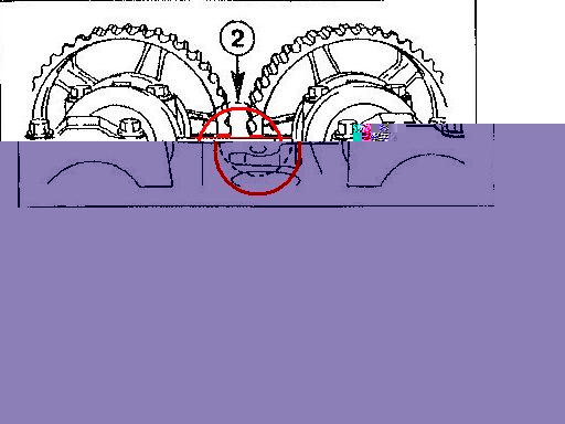

вот сами к меткам присматритесь
ага у меня в книге была такая же хрень...поэтому я ее выкинул ! выставляй сам по такту работы двигателя....там ничего сложного нет.....только подключи мозг.

626_ой , первый цЫлиндр ставишь в верх. мертвую тчку ,можешь сунуть туда щуп в цилиндр,метка на коленвале вверху совпадает с меткой на приливе (возьми фонарик) ,распредвалы должны стоять штифтами вверх.левый-впускной имеет 1(римская,) правый(выпускной)-тот что с трамблером.имеет на шестерне Е(рис 1)твой.метка 1 и метка Е друг на против друга , с обратной стороны на шестернях тоже метки они д.б напротив друг друга на уровне среза головки(я пользуюсь ножовочным полотном!!)))) Выставишь метки ,зафиксируй двуми ключами расперды ,что б не сыбались ,когда будешь ремень ставит ,натягивай сначала правую ветвь .

Правильно на 2-й картинке. Совмещаешь отметку на шкиве с приливом на корпусе двигателя (метка вверху окажется). Метки на звёздочках распредвала совмещаешь друг напротив друга. Правая ветка должна быть натянута максимально, левая натягивается пружинкой натяжного ролика, затем ролик затягивается.
Проворачиваешь шкив несколько оборотов, смотришь, чтобы метки совпали, если нет, то перекидываешь ремень на зёздочках распреджвала до совпадения. Для того чтобы не мучиться с гемором по перекидыванию ремня я на на нём и звездочках до снятия рисовал метки. Затем перерисовывал их на новый ремень. Тогда все сразу совпадёт. НО! Валы смещать нельзя иначе рисованные метки все уедут...

Парни , СПАСИБО за отзывы и дельные советы :D ,тока чёто не понял, kdltt говорит что надо ставить метки как на первом рисунке а Алекс 626 высказывает что правильно метки установлены на втором рисунке , но я всё равно благодарен ВАМ что не оставили меня в трудный час . Короче сейчас пока у меня ситуация следующая :вчера с метками маялся , она то заводилась и глохла , то то ваще не заводилась в итоге практически наобум уст. ремень и она завелась и не заглохла, работает устойчиво, только появился гул ,какбудто во впускном коллекторе , такое ощущение - пробит глушак. Проехал около 100 км . Буду с метками ещё возится, думаю гул исчезнет при точном совпадении всех меток ГРМ. Попробую завтра сделать как советовал свой из Питера kdltt, т.к. метки у меня примерно выставлены так как советует он , а уж точно не так как изображено на рис 2, когда метки выставлял думал епона мать чтож я не поехал в автосервис :roll:

гыыыыыыыыыыы))))А я на второй картинке только нижнюю метку ,что на колене смотрел)))))А на шестернях д.б. 1 и Е.

А в кружочке увеличено глаза не видят? ;)
ХЗ, ради спора клапанную крышку снимать не буду, но я 2 раза снимал-ставил ремень ГРМ именно по этой картинке и проблем не возникало)))

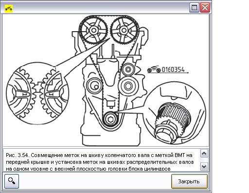

на GE FS 1993 года,ставил по второму рисунку,там полоски четко видно с обратной (внутренней) стороны,их надо сравнять с плоскостью головки,а на колене по шкиву выстави ,накинь защиту и его на время.кстати делал другу на FP ,тоже самое.
