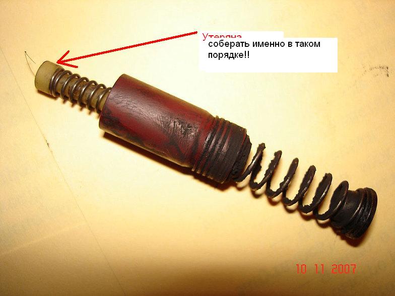

Хм ,а меня .только что разобрал этот платиковый шток 3 стоит .как изначально у тебя стоял и прогревочные были.Странно.Поставлю ,как на картинке.
И еще одна вещь меня смущает ,мерял ДПДЗ закр. заслонка 0,82кОм ,небольшое открывание заслонки и сопротивление падает до 0,78кОМ ,потом все плавно растет.Это , наверно , и есть то падение по тахометру
при нежнейшем нажатии на газ.

НУ что можно сказать ,собрал как на рисунке ,обороты при нагрузке просели ,прогревочные пропали.
В общем сомнения у меня ,что на картинке правильно изображена последовательность сборке.Почему у автора все работает ,для меня загадка.
Вернул все в зад-все работает.

Дим, может у тебя клапан конструктивно немного другой? Глянь тут. viewtopic.php?f=1&t=7495&start=25
Как раз наоборот стоит, не как у меня. Однако еще раз подтверждается необходимость и правильная установка данной ЗЧ.

Так ведь и у тебя такой же ,если белую пластмассину снять.

А вот и нифига ;) Немного другой он. ты сравни в той теме фотки внимательней. Они отличаются. И на капеллах отличается от этих двух, но больше похож на мой. А белый конус этот не снимается. По крайней мере я не стал огромных усилий прикладывать.
А почему по разному стоят - для меня тоже загадка. Но у себя я специально разбирал, чтоб размеры снять. Все правильно. Как только ставлю наоборот - см. стр.1. Загадочная япония, таинственный восток...

Ексель, я тоже собрал как shrm сказал :-D
Хоть и клапан другой у мну.
Вот точно такой.
Прогревочные есть, тока маленькие, но думаю это из-за винта, я его сильно выкрутил.
Кстати вот этот пластмассовый шток очень хорошо входит в золотник, поэтому я не усомнился в правильности сборки.
Блин что же делать, опять разбирать :((

Мдя, надо подрехтовать свой пост да картинкой этой дополнить.

да, увы ,разбирать и ставить как на фоте и только так.
У тебя д.б. просадка оборотов почти до 100 при нагрузке (это в добавок к тому,что прогревочные маленькие).

Поменял порядок деталей пластиковый шток-маленькая_пружинка-золотник-боьшая пружинка.
Прогревочные стали 1500, но после прогрева обороты не падали ниже 1000 даже при полностью
закрученном регулировочном винте ХХ.
Снова снял ДЗ и отрегулировал КХХ винтом на задней стенке, выкрутил его на 5-6 оборотов.
Теперь прогревочные 1300, после прогрева 700-750.
Но все же присутствует плавание оборотов при включении D или R и педение при включении потребителей,
но машине не глохнет.
