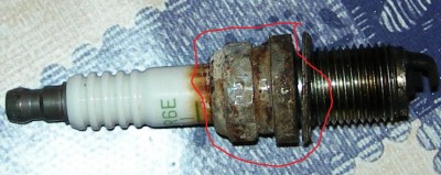

а вот это че означает юбка как обгорела чтоли?

Если пожелтел слой изолятора - свеча может шить не туда. Лучше поменяй

Это нормально, коронное пятно, частицы масла.
 Заголовок сообщения: Re: Выводы о работе двигателя по виду свечей зажигания | мазда (mazda) форум
03 дек 2010 15:35
не факт, что это масло, да и вообще откуда там масло

Как то на сайте ngk видел информацию, видимо ее не осталось не смог найти. Вот один в один
http://sylphy.ru/2008/02/27/page,1,3,sv ... ylphy.html
Коронное пятно
Нормальная коричневая окраска из-за отложения электрически заряженных частиц масла. Не является признаком ошибочного функционирования или негерметичности.

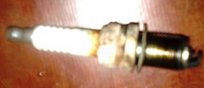

здесь лучше видно может вода попала
еще почему то свечи слабо закручены были хотя я их протягивал давно еще
