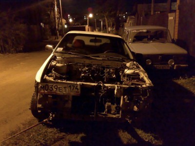

Двигатель снят. (уже неделю назад, примерно, просто вермени писать небыло)
Снята головка.
Из того, что увидел: нагара почти нет. Это хорошо. Клапана на герметичность пока не проверял. Из плохого - на распредвале там, где звёздочка крепитсяи где отверстие под штифт на распредвале трещина. Похоже раньше туда кто-то что-то забить пытался зачем-то.. Уроды :x

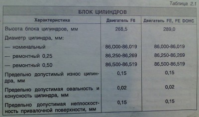

Занял нутромер. Промерил цилиндры. Точить не буду.
Характеристики блока цилиндров:
DC090922002.jpg [ 100.62 | Просмотров: 4995 ]
Размеры мои:
1(рядом с грм): вдоль блока: 86.06 поперёк блока: 86.10
2: вдоль: 86.02 поперёк: 86.07
3. вдоль: 86.05 поперёк: 86.10
4. вдоль: 86.05 поперёк: 86.10
Размеры привожу по местам максимального износа.
Стенки цилиндров без каких либо дефектов.
Снизу: Каленвал еще не снял. Как сниму и промерю - отчитаюсь. И замеченых дефектов: хорошо ощутимый зазор где шатуны крепятся на коленвал)) (извиняюсь за техническую безграмотность) На коренных опорорах - зазор тоже ощутимый, но уже меньше.
Пока всё. Потом будут еще фото.

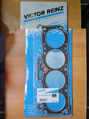

Закупаю запчасти:

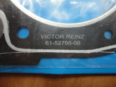

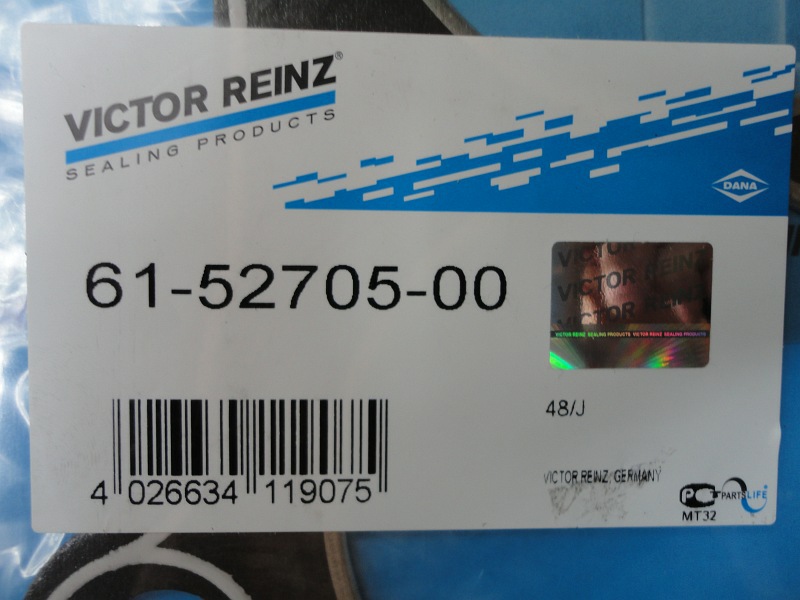

Прокладка головки блока:
PR.JPG [ 97.41 | Просмотров: 4641 ]
PR1.JPG [ 92.38 | Просмотров: 4641 ]
PR2.JPG [ 108.48 | Просмотров: 4641 ]

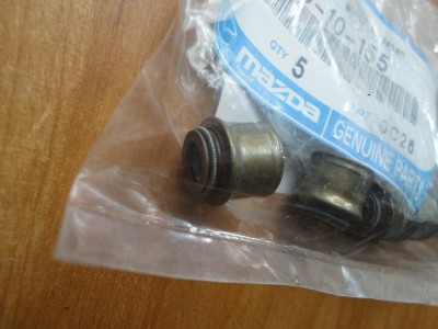

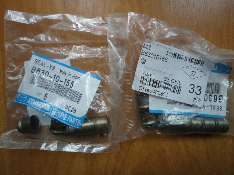

Колпачки маслосъемные:
K.JPG [ 96.28 | Просмотров: 4641 ]
K1.JPG [ 108.95 | Просмотров: 4641 ]

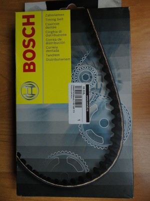

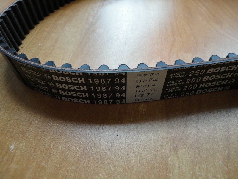

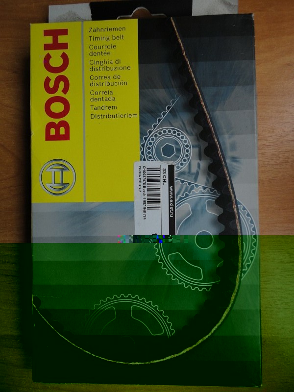

РеменьГРМ:
GRM.JPG [ 99.84 | Просмотров: 4641 ]
 Заголовок сообщения: Re: Капиталка FE2.0 12v карб. | мазда (mazda) форум
04 июн 2010 19:43
Сообщений: 200
Откуда: Челябинск

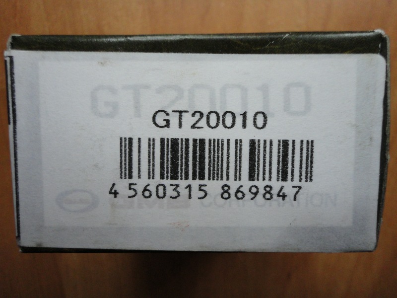

GRM1.JPG [ 108.87 | Просмотров: 4641 ]
GRM2.JPG [ 94.79 | Просмотров: 4641 ]
GRM3.JPG [ 99.46 | Просмотров: 4641 ]
04 июн 2010 19:45
Сообщений: 200
Откуда: Челябинск
GRM4.JPG [ 103.16 | Просмотров: 4641 ]

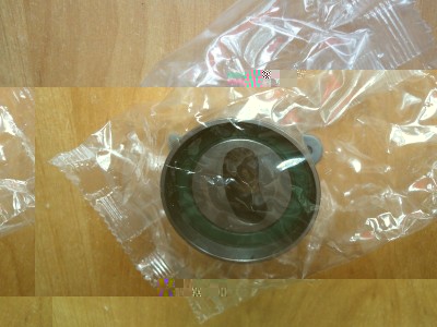

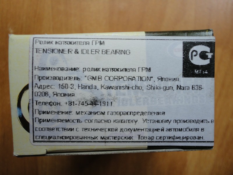

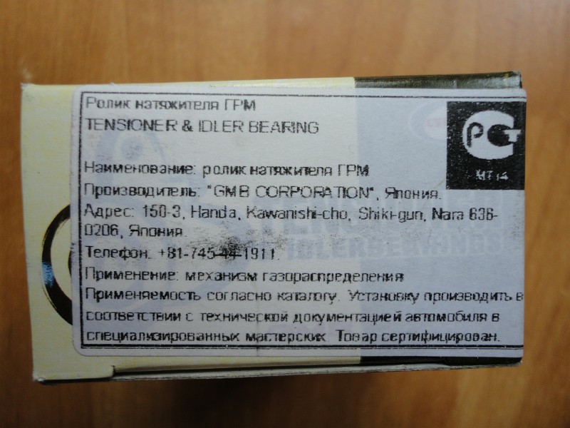

Ролик натяжной:
ROLN.JPG [ 102.77 | Просмотров: 4641 ]
ROLN1.JPG [ 102.16 | Просмотров: 4641 ]

ROLN2.JPG [ 101.3 | Просмотров: 4641 ]
ROLN3.JPG [ 101.78 | Просмотров: 4641 ]

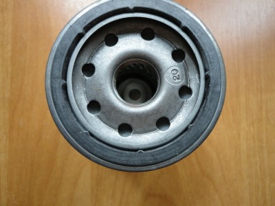

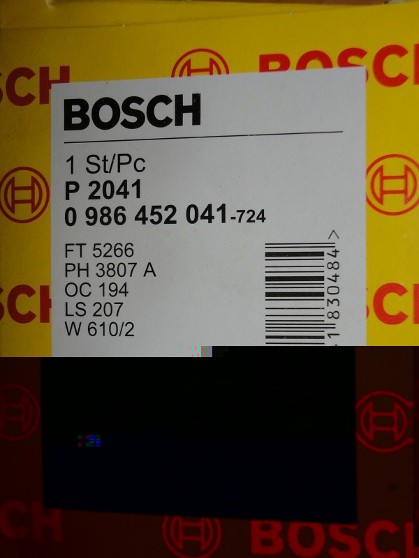

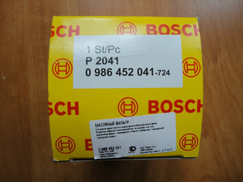

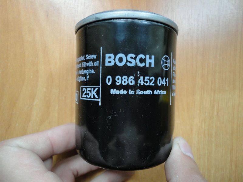

Фльтр масл:
F.JPG [ 102.57 | Просмотров: 4641 ]
04 июн 2010 19:49
Сообщений: 200
Откуда: Челябинск
F1.JPG [ 108.69 | Просмотров: 4641 ]
F2.JPG [ 105.78 | Просмотров: 4641 ]
F3.JPG [ 104.2 | Просмотров: 4641 ]

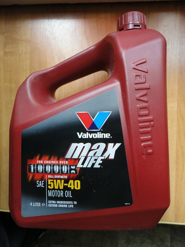

Масло:
M.JPG [ 103.54 | Просмотров: 4641 ]
M1.JPG [ 101.18 | Просмотров: 4641 ]
M2.JPG [ 102.64 | Просмотров: 4641 ]
04 июн 2010 19:52
Сообщений: 200
Откуда: Челябинск
M3.JPG [ 100.33 | Просмотров: 4641 ]
