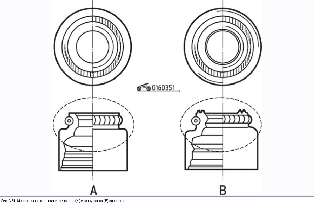

к чему тут флаг-не понятно.

Флаг потому что колпачки поставлены наооборот а болты головки блока нет неоходимости менять да есть еще не точности по ремонту))))))

Если есть замечания ,выкладывай ,что б на грабли не наступать.

Флаги раздавать все могут..а вот по существу.....))))аргументы в студию!!!!

http://exist.ru/price.aspx?pid=61902BAF&sr=-4
Elring 707.170 - впуск (коричневый/черный)
Elring 707.180 - выпуск (зеленый)
у большинства производителей они вообще одинаковые. Я смотрел по фаске, а не по цвету:
на выпуске есть двойные выступы/ребра по диаметру.
Комплект болтов ГБЦ - Elring 707.660 – 13,5 евро.
мийкл, ты считаешь, что 13,5 евро - это большие деньги? Я считаю, что возможный геморр с обломанными болтами не стоит этих денег, тем более, я не знал на 100 % сколько раз их до меня крутили.
Где неточности еще? Не надо тут стоить умника - пиши все прямо, как есть - все уточнения будут полезны, думаю, не только мне.

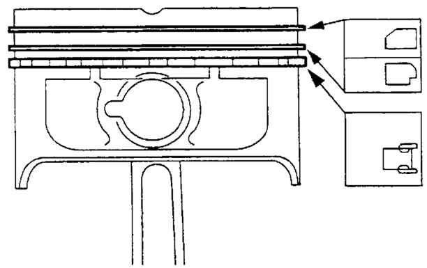

привет народец!есть у кого как правильно кольца поршневые установить на картинке,а то чет я не въезжаю 30 дуда 30 сюда.

Расположение тепловых зазоров колец на поршне,в мурзилке пишут:
Замок первого компр.кольца-в 30 град влево,второго 30 град в право относительно переда двигателя.(ГРМ). Замок расширителя маслосъёмного кольца на 180 град.назад ,и относительно его нижний скребок маслосъёмного кольца на 30 град вправо и верхний сребок на 30 град влево.
