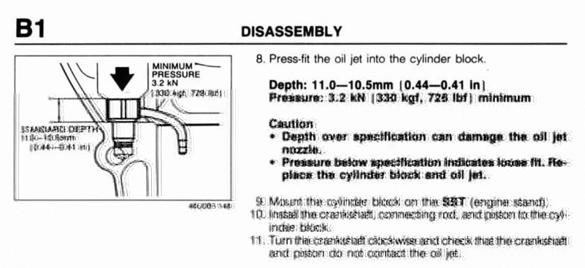

Сейчас загвоздка с запчастями, масленные форсунки одноразовый в этих моторах, а я не знал, вот жду еще 1,5 недели, когда привоз по нормальной цене будет.

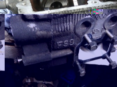

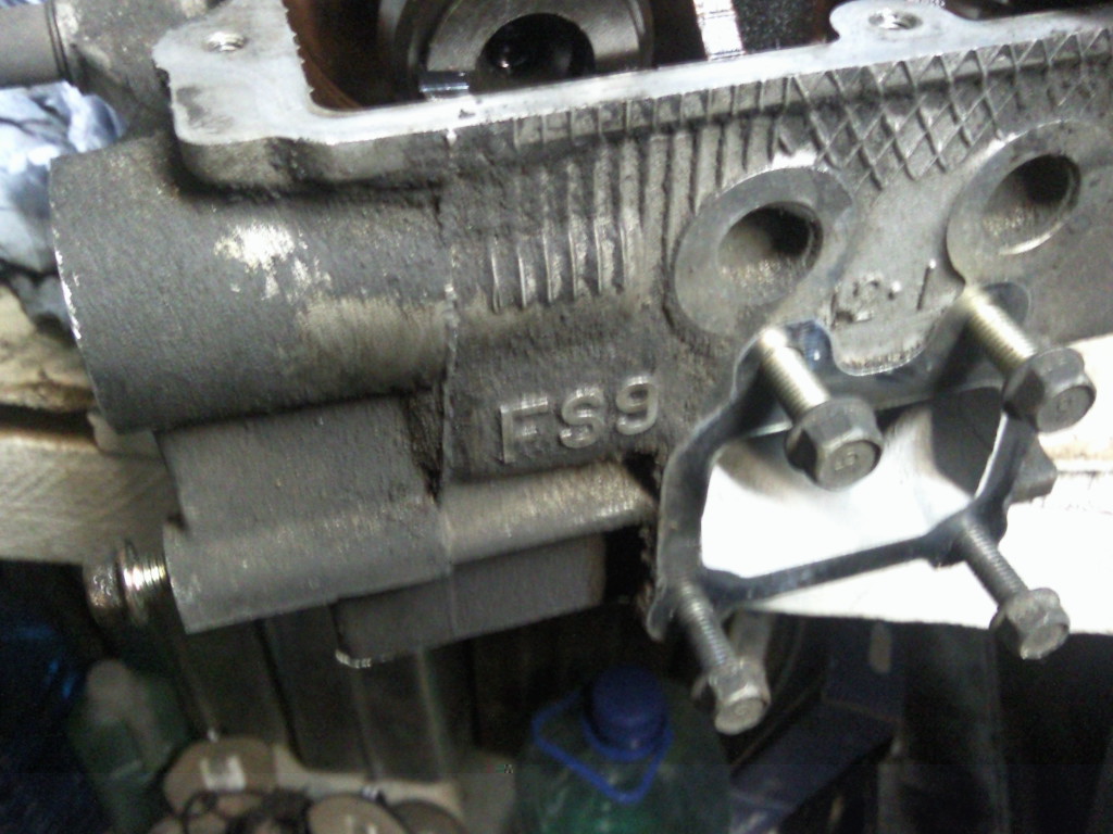

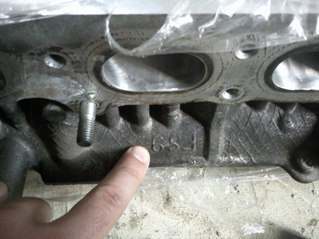

По прокладке ГБЦ и отливки на ГБЦ
Толщина новой прокладки у FP=FS 1,05 mm
Отливки на ГБЦ FP=FS-ZE
Смотрим фото, одна на торце ГБЦ, другая над выпускным коллектором.
-0072.jpg [ 192.91 | Просмотров: 11698 ]
-0071.jpg [ 192.66 | Просмотров: 11698 ]

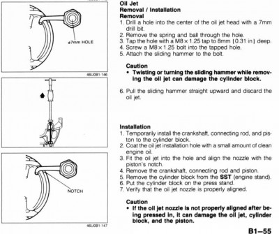

не скажи... я нормально снял и потом поставил назад ;)

stm писал(а):
Колись чем снимал, методику, рассказывай, какой спец инструмент использовал :)
У меня трещать начинали и разваливались, обидно.
Может просто запресованны у меня по зверски.
РАССКАЗЫВАЙ.
MAZDA Protege BJ FS 2.0 16v
Это моя МАZDA......))))))
 Заголовок сообщения: Re: ОТЧЕТ капиталем FP от BJ и ищем в FS-ZE 170 л.с. | мазда (mazda) форум
26 окт 2009 10:24
AndreyD
просто головкой с удлинителем... с небольшим смещением по оси, чтобы "цеплялась", поворачивая туда-сюда, тянул вверх (на грани соскакивания).
таким образом снял за 5-7 минут все 4 форсунки, не повредив.
если бы знал заранее, что они там есть (первый раз этот мотор делал), то сделал бы из головки инструмент со своеобразным захватом, чтобы вверх тянуть проще было.

stm писал(а):
AndreyD
А потом на локтайд сожал?
Как фиксировал б.у. МаслоФорсунки.

AndreyD
стали туго, без каких-либо ухищрений... подложил в головку гаек, чтобы не уперлась в "носик" форсунки и так же поворачивая и вдавливая поставил.

AndreyD писал(а):
stm писал(а):
РАССКАЗЫВАЙ.
Не забываем, что в опыте ремонта есть много чего полезного:
Масляная форсунка, как снять? Двигатель FP

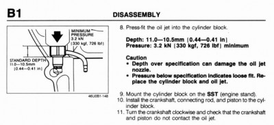

кстати:
a2.jpg [ 190.83 | Просмотров: 11674 ]
a1.jpg [ 192.82 | Просмотров: 11674 ]

stm писал(а):
кстати:
Спасибо, Сейчас пойду пробывать потом расскажу

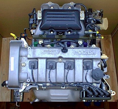

Ниже двигатель FS-ZE 165л.с(япония)-с катушками сбоку,всё то же самое на свежих двигателях с катушками на клапанной крышке.
