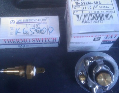

Помогите кто чем может, приобрел я маську уже с поменянным радиатором, по про шествию лета оказалось что в верхней части радиатора появилась трещина. Пришлось менять радиатор, попутно промыл систему, заменил термостат, датчик температуры. Но проблему это не решило, при перегреве не включается обдув радиатора. Предположил что неисправно реле, так как его корпус был оплавлен, отдал реле электрику на проверку, он сказал, что реле исправно. Кое как с нашими пробками от ездил это лето, благо оно было не тёплым, и с первым похолоданием "О ЧУДО", заработал вентилятор. И где искать подвох, кто скажет? В жару, когда необходим обдув он не включается, в холод, когда радиатор ледяной и я завел машину для прогрева он заработал. Предполагаю, что неверно подключены провода к датчикам, но как найти где?
Комментарий к файлу: термостат и датчик температуры

1 проверил датчик (на холодную замкнут, если правильно помню :oops: )
2 почистил клеммы на реле
3 проверил землю к реле (на своей кидал новую). Возле аккума есть земляная колодка (под пластмасской), обычно ржавая в хлам...

спасибо, датчик надо будет проверить, клемы на реле в порядке, ту что грелась заменил, на счёт земли к реле тоже думал, но каким-то чудом вентилятор в холода включается без необходимости, может где контакт гуляет.

Sovetsk[39rus] реле вручную пробовал замыкать. Проверяй плюс и минут на разъеме реле. У себя тоже как то искал, реле не срабатывало из за того что не приходил минус на обмотку: вручную замыкаю контакт реле - вентилятор срабатывает. Кинул массу под ближайшую гайку

У меня тоже самое, реле в ручную срабатывает, не поступает питание на катушку. Какой провод масса, какой нет не могу разобраться, непонятно как устроена подача питания на катушку.
