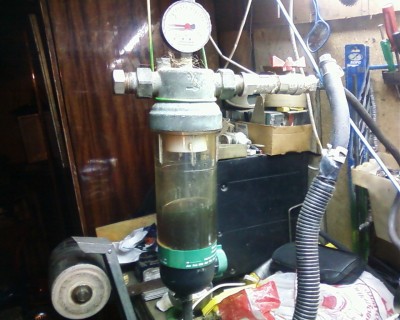

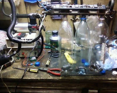

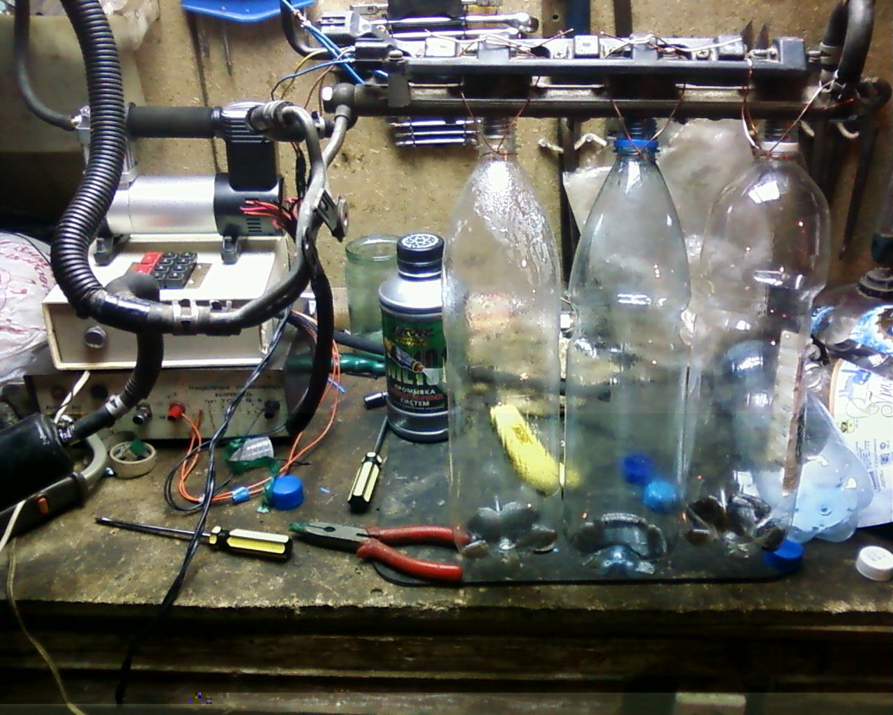

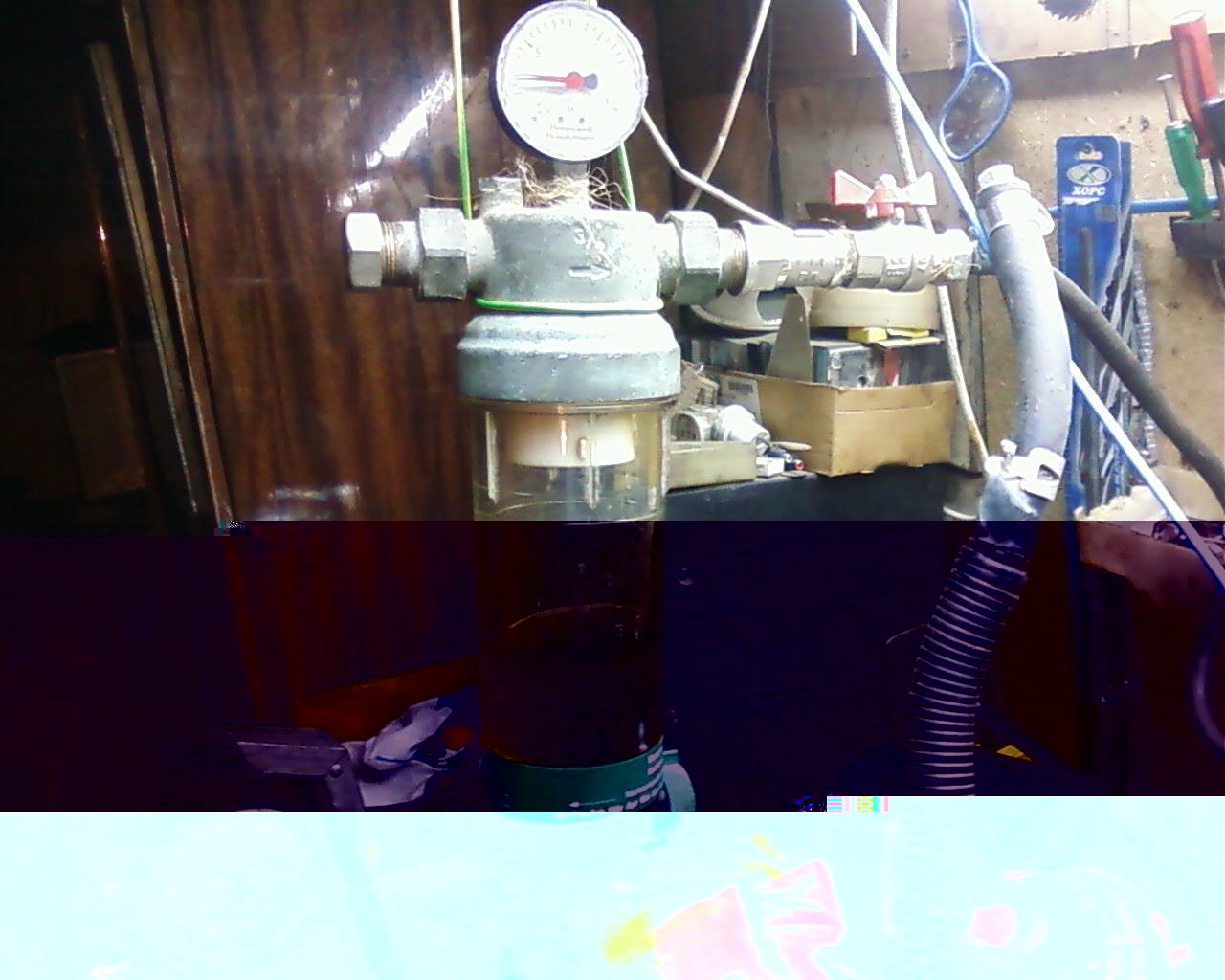

А вот мой ответ: вашему вниманию мой аппаратик по промывке до 8-ми форсунок
Комментарий к файлу: колба от погружного насоса с манометром. то ли много давил, то ли Лавр дал о себе знать, в итоге потрескалась

Комментарий к файлу: а вот так выглядит мой стенд. моются по 3-и форсунки
-0035а.JPG [ 186.25 | Просмотров: 6781 ]

не делай как я! процесс долгий, я замудохался %) жидкость после прохода через форсунки сливать в колбу, нагнать давление в ней, переставлять емкости на вторую тройку и так раз 10 :shock: но ведь там еще и электронная часть имеется(есть на фото) с регулятором частоты открытия форсунки, а не временем открытия(тоже минус)
хорош этот способ тем, что видно работу каждой форсунки. а это не увидишь на работающем двигателе, хотя практикуют.
чуть позже я доработаю этот аппарат, а лучше сделать новый! удачи
