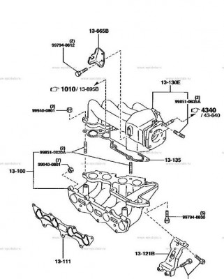

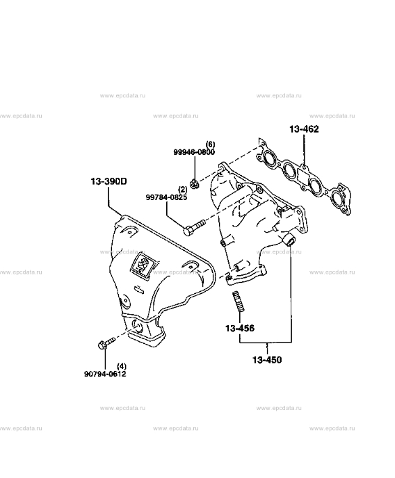

Есть желающие кошерно заглушить ЕГР? :)
Забирайте коллектора на Z5 с JDM контрактника - мне не пригодились.
Там ЕГР нет вовсе.
К тому же - как новенькие: выпускной не ржавый, впускной - не закопченный.
И экран "осторожно горячо" в комплекте есть ;)
inlet_JDM.jpg [ 110.38 | Просмотров: 12276 ]
exhaust JDM.jpg [ 79.25 | Просмотров: 12275 ]
