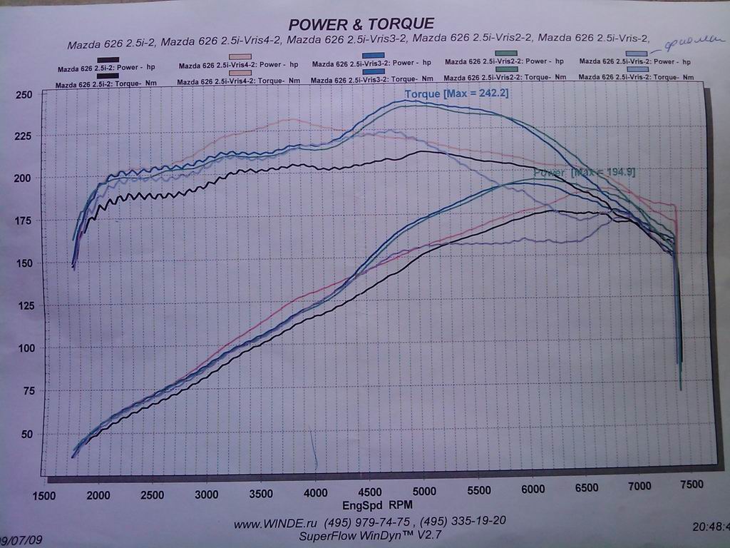

Итак можно подвести некоторый итог всей этой теме... был я на стенде и стенд подтвердил главное - KL-ZE действительно может развивать мощность 200 л.с., а то до сих пор встречаются люди, которые пытаются убедить что японские лошади это вовсе не лошади а пони, и все ощущения типа поехала лучше только от того что мотор более свежий... Тем более что все цифры на стенде получаются с колес - т.е. со всеми трансмиссионными и прочими потерями.
Напоминаю что у меня стоит все штатное - от мотора до мозгов(без какого бы то ни было тюнинга), а так же штатная система воздуха-забора со штатным фильтром. Стоят самые дешевые свечи BKR6E-11, дешевый неоригинальный воздушный фильтр за 250р... Единственное что у меня не штатное так это прямоток 63 см., и пришлось на это пойти т.к. выхлопная система европейская - 55мм., а штатная на KL-ZE 59мм.
Теперь по графикам:
Черный - это только приехал... как потом выяснилось VRIS абсолютно неправильно работал (175 л.с.)
Далее 4 графика с отключенными электромагнитными клапанами управляющими системой VRIS.
Фиолетовый - только правый механизм(он же VRIS №1) открыт принудительно.
Синий - только левый механизм(он же VRIS №2) открыт принудительно.
Зеленый - оба механизма открыты.
Оранжевый - оба закрыты.
Из полученных результатов я сделал вывод что нумерация механизмов VRIS на праворульных машинах, оборудованных KL-ZE с прямым коллектором (KL31) обратная. Т.е. сначала нужно открывать 2-й клапан а не первый... и что бы не менять проводку я решил сделать это через изменение прошивки.
Т.е. исходя из графиков я выставил следующий алгоритм:
от 0 до 4350 все закрыто
от 4350 до 5800 открыт 2-й клапан
от 5800 до 6650 открыты оба клапана
от 6650 до 7500 оба закрыты.
З.Ы. Необходимо отметить что все выводы относительно работы VRIS и мощности действительны только для мотора именно с прямым коллектором(Straight Neck) т.к. только в нем применялись распредвалы и поршни KL31, а так же необходимо напомнить что и блок управления KL31/KL36 рассчитан на работу именно с таким мотором.
Для оптимальной работы моторов KL47 c кривым коллектором (Curved Neck) необходимо использовать мозги KL62 + нитевой MAF KL47. Правда есть некоторые сложности в подключении всего этого, хотя примеры уже есть.
На одном из моторов KL47 + перепрошитые мною мозги K8 было получено 177л.с. с крутящим моментом до 225. Причем прибавка топлива приводили к ухудшению результатов. Так что считаю это неплохим результатом для KL47+K8(KL31).
66.jpg [ 133.51 | Просмотров: 3221 ]
