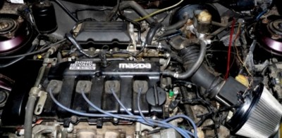

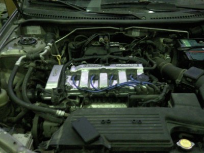

Не, я сразу планировал чарджер ставить.
Когда сдвигаешь трамблер хотя бы на несколько мм вперед, либо назад, начинает жутко троить и глохнет... И еще постоянно горит зарядка акума и еще какая то хрень... Думал сначала что генератор помер, но вроде все в порядке...
Пока без чарджера катался, как ни как новые кольца надо подобкатать))
Пока не очень красиво под капотом, рабочий процесс. Позже облагородим))

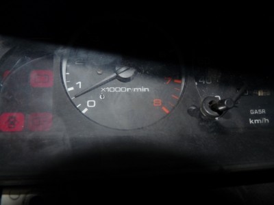

Комментарий к файлу: вот что на табло горит...

Комментарий к файлу: Пока что так...

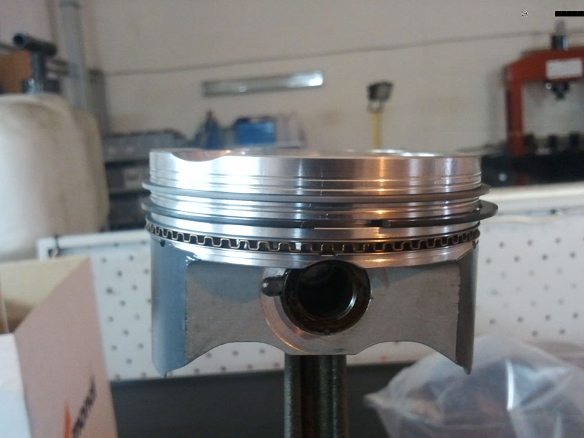

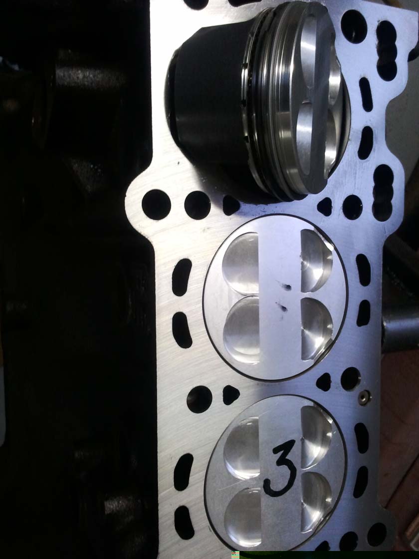

У меня вопрос по взаимозаменяимости поршней FS и FP.
Дело в том, что на днях собираюсь капиталить свой FS. Подискиваю запчасти. И наткнулся на объявление о продаже оринальных поршней и колец 0.25 для FP всего за 4000. Цена очень заманчивая, но подойдет ли?
 Заголовок сообщения: Re: ОТЧЕТ капиталем FP от BJ и ищем в FS-ZE 170 л.с. | мазда (mazda) форум
03 ноя 2010 00:43
dshpavel
подойдет.
03 ноя 2010 13:36
Зарегистрирован: 02 ноя 2010 23:42
Сообщений: 0
Откуда: г. Владимир
Автомобиль: 626 GE FS
stm писал(а):
dshpavel
подойдет.
А что такое копрессионное расстояние?
Просто вот тут
http://www.autowelt.ru/?gape=210
http://www.autowelt.ru/?gape=22
видно что поршни отличатся высотой (вроде не значительно 53.9 у FP против 53.85 у FS)
и Comp.Dist 29.9-6.0 у FP и 29.85-8.45 у FS
Это имеет какое-то значение?
03 ноя 2010 13:42
имеет.
теоретически - поднимется СЖ на единичку и получите прибавку мощности.
но я так и не проверил это на практике... хотя жду момента.
на других поршнях я разницы не заметил, только автовелт имеет данную табличку.
03 ноя 2010 14:27
Сообщений: 0
Откуда: г. Владимир
stm писал(а):
имеет.
Прибавка мощности это радует.
Тогда поставлю их, если попаду в размер.
Как думаете, реально в 0.25 попасть и покупать поршневую прям щас или лучше сначала снять голову и померить?
Бывает ли что износ больше?
03 ноя 2010 14:34
абсолютно не предсказуемо.
особенно если не знать истории мотора...
хотелось предупредить одну ошибку - если таки разбирать - то точить, т.к. вероятность овала максимальна (все что видел - были такие).
а размер лучше сразу 0.5 брать, т.к. точить 0.25 несколько сложнее в плане точности... но возможно.
п.с. износа до 0.25 все-равно не будет и без расточки никак.

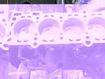

И снова здравствуйте.
Так как тема называется «ОТЧЕТ капиталем FP от BJ и ищем в FS-ZE 170 л.с.» я решил не обязательно открывать новую тему, так как одно должно плавно переходить в другое.
Думаю, все ждали этого момента так кАк до этого я уже писал Coming soon ну и все в таком духе.)))))
Так как процесс сборки в общем и целом двигателей FP и FS и их модификаций не чем не разняться, я этот момент опущу. Его можно просмотреть и прочитать в начале.
А вот как стать обладателем (после усердной работы) 160-180 л.с. в двигателе FS я Вам сейчас попробую изложить.
Сразу оговорюсь, путь материален, так как, наверное, я первопроходец в этом направлении и официально и не официально не какой подтвержденной технически информации не нашел на территории РФ. Ну за исключением мурзилки.)))) Ну и та усредняет мало мало, если сравнивать с реальностью и то для какого рынка производиться мотор или автомобиль в целом.)))) Достаточно много моментов и нюансов
Полазив по Японским форумам, кроме красивых фото нечего не понятно, очень жаль . Лезем на форумы Европы и Америки. Начинаем переписку, Европейцы засланцы, очень скупы на информацию. Либо сами не знают, чисто купили заводской кит поставили клиенту на мотор и забыли. А вот Американские пацаны оказались более любопытные и отзывчивые. Первое над чем некоторые из них начали стебаться, как это моя Mazda Protege5 из Калифорнии в комплектации Sportive может по России ездить. Ну это мы опустим так как 2 недели не о чем. Но, большое им спасибо в очень подробном разъяснение комплектации и расшифровки моего блока управления ДВС. Мне это помогло для будущего проектирования постройки мотора, как без турбины, так и с турбиной. Но от турбо варианта я отказался в силу подследственных больших материальных затрат в автомобиль для реализации всего потенциала мотора с турбиной.

На, что ВЫ дорогие мои друзья в таблице обратили внимание?
Наверное каждый для себя свое. Но я затрону степень сжатия на моторах FS.

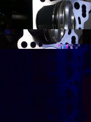

Вот фото поршня под степень сжатия 10,4-10,5. Так же можно установить поршни с вытеснителем под степень 10,9-11,0, но это для повседневной эксплуатации много и вынуждает вас эксплуатировать автомобиль на 98-102 бензине, и скорее всего заказывать за 2000-3000$ себе новый блок из штатов, либо устанавливать Январь или Абит за те же 2000-3000$.
Мотор с этими поршнями который в процессе сборки, можно будет эксплуатировать на 95 с мозгами которые уже имеются. ПРОЗОНДИРОВАНА ПОЧВА. Поршня кованные, очень легкие по сравнению с литыми, штатными. Более грамотно продуманы маслосливные каналы в поршне под маслосъемное кольцо.
Комментарий к файлу: Уже в блоке малыши
0025_1.jpg [ 90.9 | Просмотров: 5985 ]
Комментарий к файлу: Вот ОН
0014_1.jpg [ 86.58 | Просмотров: 5985 ]
Комментарий к файлу: Таблицы
00651.JPG [ 100.1 | Просмотров: 5985 ]

Но одной степенью столько лошадей не получить. На моторы FS со степенью 10,4 ставят доработанную головку блока с увеличенными каналами на впуске, выпуске и доработанной камерой сгорания. Такая доработанная голова будет и на этом моторе, уже такая дороботанная ГБЦ эксплуатируется. (см фото в начале форума).
Теоретически этого механического металла вполне хватает до 160-170 л.с., но для большего удовлетворения неплохо приобрести нам электронный блок ДВС с другой прошивкой, причем последней версии, что бы машина могла спокойно заводиться в мороз до -30С, и более ровной работы на холостых, но запрашиваемая сумма за этот блок перекрывает все желания. Во всяком случае, из личного опыта и опыта переписки, штатных наших мозгов хватает вместе с форсунками, Даже если турбину прикрутить и дуть до 0,6. Поэтому при всех за и против я забил на эту трату денег.
Я пошел немного дальше и для себя наверное более интересным путем, заказал себе более злые распределительные валы «выше, шире мощнее с разрезными шестернями», это реально должно быть интересней, чем сейчас предлагают последнюю версию для американских FS-ZE с мало чем отличающими параметрами от тех, что у меня уже установлены, да и по сумме получилось дешевле. К тому же учитывался не маловажный момент, машина на каждый день, через чур горбатые распределительные валы мне не подходили, но желание было))))). Но разум взял свое)))
Момента и лошадей итак будет достаточно, и работать мотор на холостых, как положено породистому спортив кару, неровно, подстегивая, давай нажми на педаль газа, дай мне вздохнуть свежего холодного воздуха, я не останусь в стороне покажу на колесах, какое у меня мощное пламенное сердце.)))))) Обожаю песню моторов)))))
ВЫХЛОП от выпускного коллектора до банки УЖЕ ПРИКРУТИЛ на машину))))))
Комментарий к файлу: стандартные поршн в блоке
-0100.jpg [ 182.67 | Просмотров: 5981 ]
